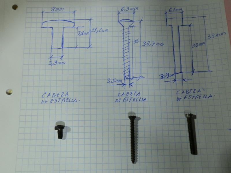

Hola, necesitaba saber la medida de los tornillos de la empuñadura y carrillera. Gracias

Hola compañero, pues como te dice el compañero paxaro los tornillos se aflojan a izquierdas. En cuanto a las medidas de los tornillos, que medidas necesitas, largo de los tornillos?, diametro?.

Hola michel88 y gracias por responder, me faltan las medidas de los tres de la empuñadura uno con tuerca y los dos de la carrillera, diámetro, largo y tipo o modelo. Muchas Gracias

Hola muy buenas, los tornillos de la culata son de tipo tirafondo, y los de la empuñadura son de rosca métrica, todos ellos con cabeza de estrella.

Mensajepor elinstructor » 13 Feb 2022 20:58
Muchísimas Gracias michel88.

Llevan algún tipo de arandela? Salu2.

Hola, no, no llevan arandelas.

Gracias, lo decia porque los dos del armazon si las llevan. Otra vez Gracias

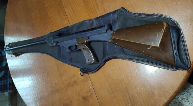

Hola, quería saber las medidas de la funda original Gamo para la Gamatic-85. Gracias
