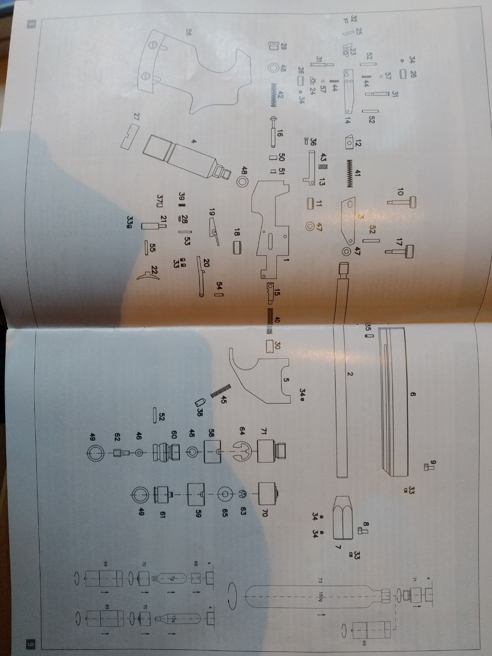

Buenas noches, te adjunto el despiece y las medidas de las teóricas, lo que no se el material concreto a pedir.
Momo

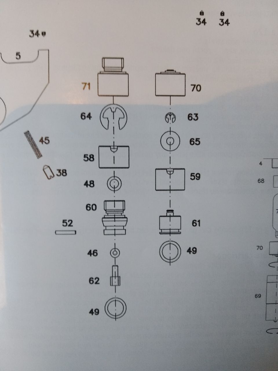

Aquí las medidas de las tóricas.
Busca el número del despiece y las medidas aquí
Momo
