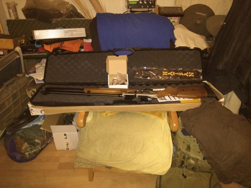

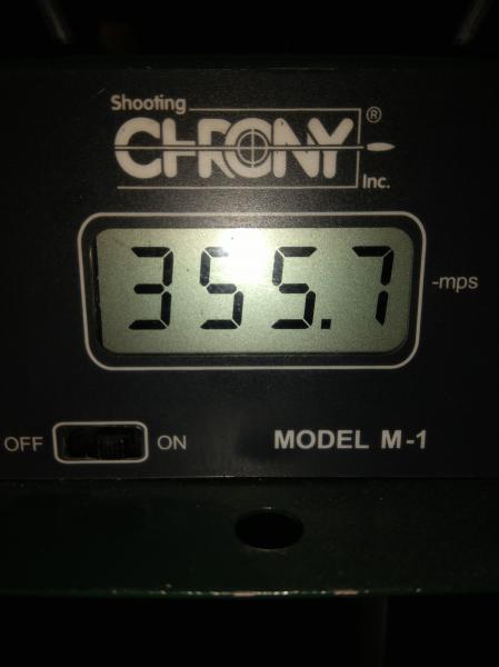

Muy buenas a todos acabo de comprar esta carabina y mi sorpresa a sido cuando la pasé el chrony que solo da 222,00 m/s más o menos alguien me podría decir como conseguir sacarle lo que dice el fabricante 260,00m/s gracias

Tendrás que empezar por cambiar la aguja gorda por la fina
Supongo que también tendrá el tornillo del martillo , pero lo primero la aguja
Eso si , también vas a bajar el número de tiros

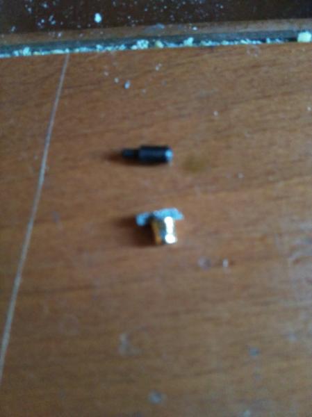

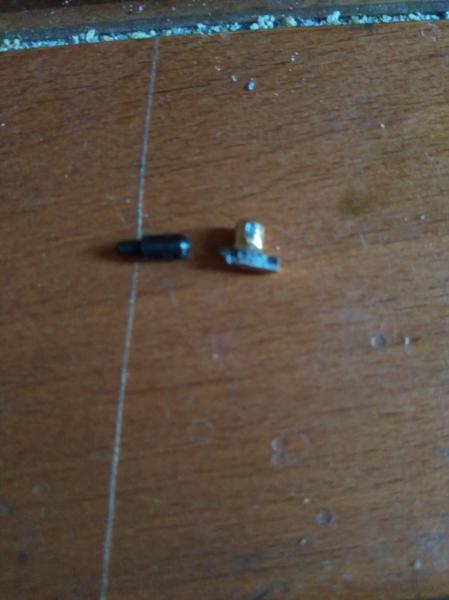

Bueno pues me a durado 4 días ya la tengo averiada,........el viernes la recibo del distribuidor ya que en la armería donde la compré no estaba en Estocolmo y el se encargó de que me la enviara el distribuidor de hatsan en España, Venía con el cilindro a 190 bar aproximadamente me lío con ella y noto que la palanca del cerrojo está algo dura, bueno será hasta que la haga el rodaje!!!!!! SÁBADO hoy boy a probar varios tipos de plomos,,,,,,,sigue la dureza y aveces el cerrojo no va hacia atrás y no carga pero al final empieza a cargar otravec bien.Al lío me aprieto varios cargadores y todo bien hasta el lunes que la cojo para quitarme la gusarapa del domingo y hayyyyyy amigos ya no puedo montarla una dos tres y no puedo llevar el cerrojo hacia atrás consecuencia está alucino 620€ para esto, calidad de mierda calamina guarra y ahora a dar esplicaciones al de la armería mirar la foto de lo que me salió por el gatillo.

Joder , no puedo apreciar bien esas piezas a donde pueden pertenecer , pero seguramente serán piezas del antirrebote del martillo
Debería haber salido un muelle también
No creo que sean piezas del conjunto del gatillo o sí, ya que parece verse un pasador
Lo mejor será que la lleves ala armería donde la compraste y que la manden a alcantarilla ( Murcia) que es de donde salió
