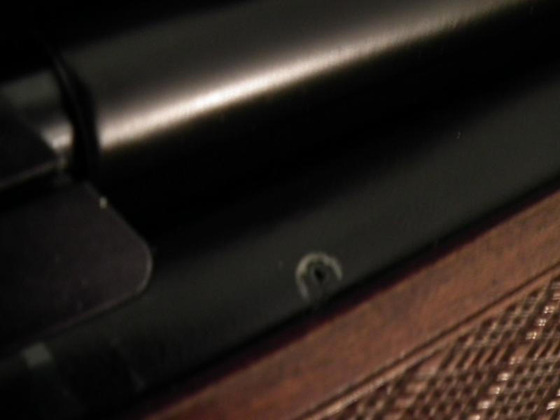

buenas noches , quisiera comprar un deposito para BSA scorpion mono-tiro (al que traía le salio un poro) ,he visto uno en airgunspares con la referencia 16-6500 (por la longitud creo que es el que lleva). Quería preguntar si conocéis esta tienda o me aconsejáis otra y si hay algún problema con los envíos de piezas de armas desde UK.

este es el agujero

Le a salido? O la compraste así
Es posible que si la as comprado de segunda mano ese agujero sea por que le hayan puesto regulador y lo necesite para su purga

Eso, no parece un poro, mas bien, un buen agujero, seguramente un taladro (no hacia falta tan grande) para ventilar el regulador que le han instalado, porque si no lleva regulador, por ahí, perderá aire a chorro............. :mrgreen:
La tienda inglesa, es de toda confianza, pero antes de nada, mandales un mail, por si no envían fuera de la isla....

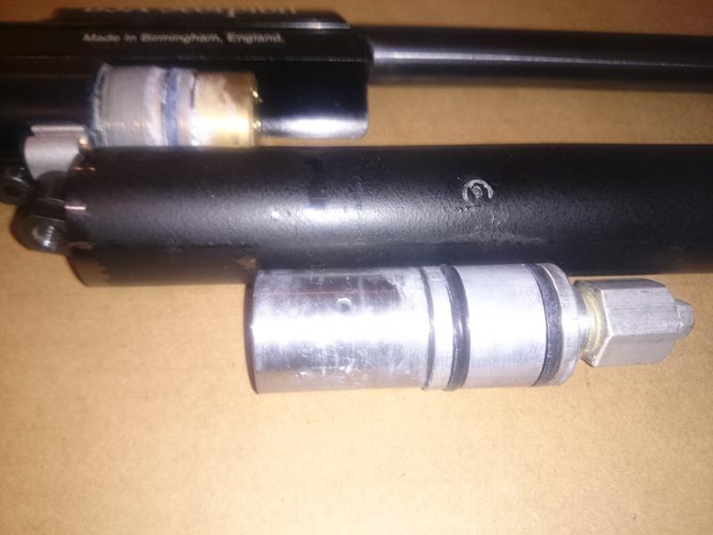

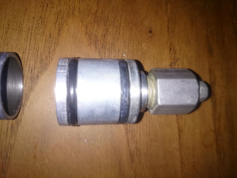

Por el exterior parece mas grande de lo que es, por el interior no debe tener 1mm., queda entre las 2 juntas y una parece que esta mal .

Compañero, esa pieza plateada y cilindrica, es un regulador, y tienes razón, las toricas, no tienen muy buena pinta.
Ojo, que cambien lleva toricas en su interior...........
