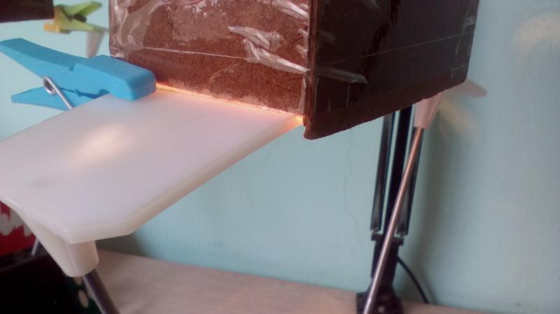

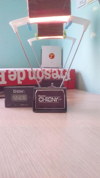

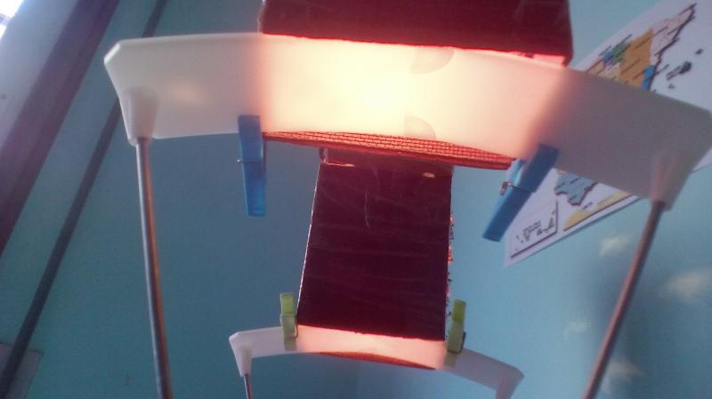

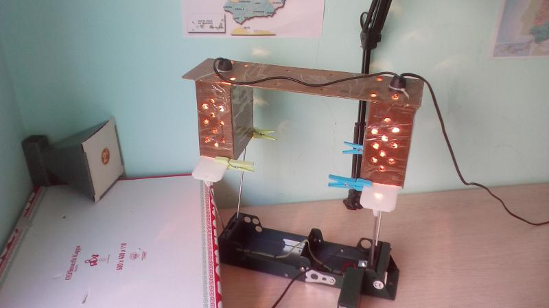

Hola, hace tiempo que utilizo este sistema con muy buenos resultados,
Todos sabemos que los Chronys son especiales con la luz, harto de ir al campo, montar todo y que después pasase una nube y me estropeara el dia, me fabrique este aparato.
Esta hecho con el fondo de una caja de frutas, carton prensado, las uniones están hechas con cinta de embalar,
Son dos portalámparas con bombillas de 25w unidas entre si, coji el cable de un electrodoméstico que no funcionaba y lo corte en dos trozos, hice los empalmes y listo.
El Chrony mide sea dia o noche, no le importa lo que haya alrededor, con esas luces es suficiente.
Como veis, barato y fácil.

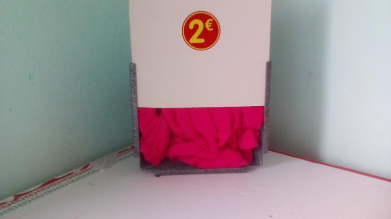

El cazabalines aguanta perfectamente 24j y mas, lo único que tiene son dos camisetas viejas dentro, llevo mucho tiempo como dije antes disparando asi y no he tenido ningún problema.
mas fotos
Espero lo podáis aprovechar

no me coincide el poner una bombilla sola, el diseño esta inspirado en el propio de chrony
un saludo

En su dia lei mucho al respecto y llegue a la conclusion de que es necesario dos puntos de luz independientes, no recuerdo porque, la propia casa vende los luminosos de la misma manera que yo los pongo.
De todas formas si te funciona con una sola luz, ya esta, no necesitas este brico

El montaje era igual?, lo digo porque te habras fijado que la luz de una bombilla no puede interferir a la otra, tiene agujeros para disipar el calor, pero solo en los laterales y arriba.
