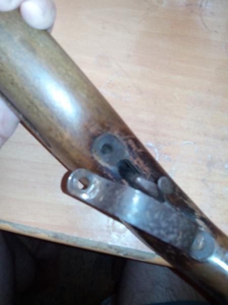

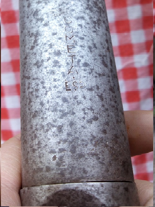

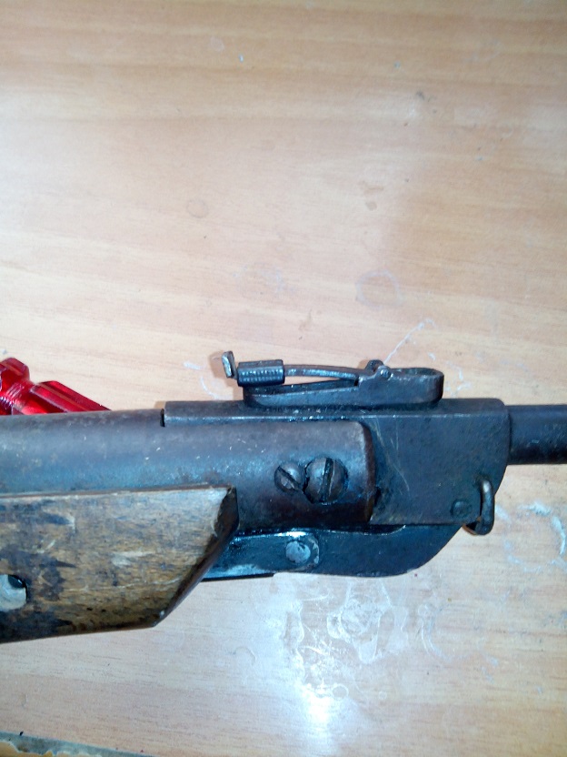

hola a todos ii recientemete e adquirido una cometa v en un mercadillo y tengo alguna duda antes empezar a restaurarla, agradeceria si alguien tiene despiece de la misma pues solo encuentro el de la cometa v mas moderna y varian un poco, preincipalmente la mira, el alza, la palanca y alguna cosilla mas, si no equivoco esta es la cometa especial pues no pone la v por ningun sitio,solo ESP.primero me metere con la mecanica pues necesita un buen repaso y un pavonado, despues le cambiare la zapata y el muelle, y es aqui donde tengo mis dudas , ya tengo vistas un pa de tiendas donde comprarlas no se si habreis comprado en ellas alguna vez son estas .
ARMERIA MERINO https://armeria-merino.es/es/repuestos/1 ... ta-v-.html
Y LA OTRA ES ADEPORTES https://www.adeportes.es/por-modelo/2090 ... l-c27.html
En la primera no se especifica el numero de vueltas del muelle y en la segnda que pongo como veis pone que tiene 27 vueltas y si no me equivoco tiene 31 si no eh contado mal, no se si es un error de la pajina o te mandan ese, ? me da miedo pillarlo en adeportes y que me manden un muelle que no vale, pero esque tampoco estoy seguro de cuantas vueltas tiene que tener lo mismo al de la mia se lo cambiaron y por eso tiene 331.
y otro problema que tengo es que esta escopeta tenia regulador del disparador como en la cometa v o estas primeras no lo tenian ? porque de ser asi me falta y no se donde conseguir uno, si alguien tiene alguno por ay de sobra me ayudaria mucho.

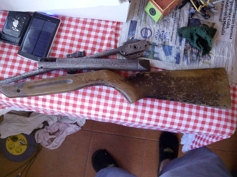

no me enrrollo mas y os dejo algunas fotos de como la e comprado y de ella ya desmontada empezando a desoxidarla.

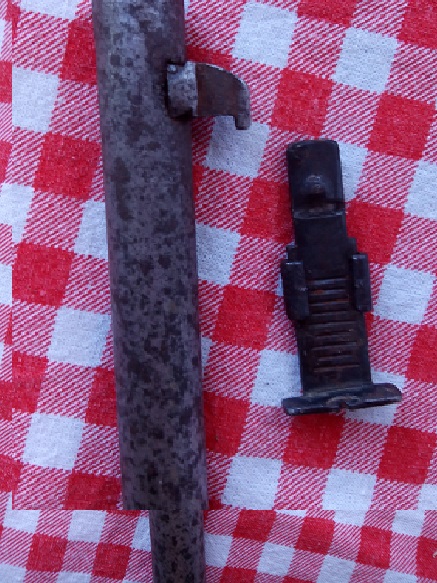

pd, si os fijais en la foto del alza vereis que esta como curba , e supuesto que por algun motivo la habrian doblado, al desmontarla ya me encargado de dejarla plana, no se si e echo lo correcto o esque en verdad venia curvada de fabrica...

no me deja subir mas de 3 fotos en un mensaje ay an mas

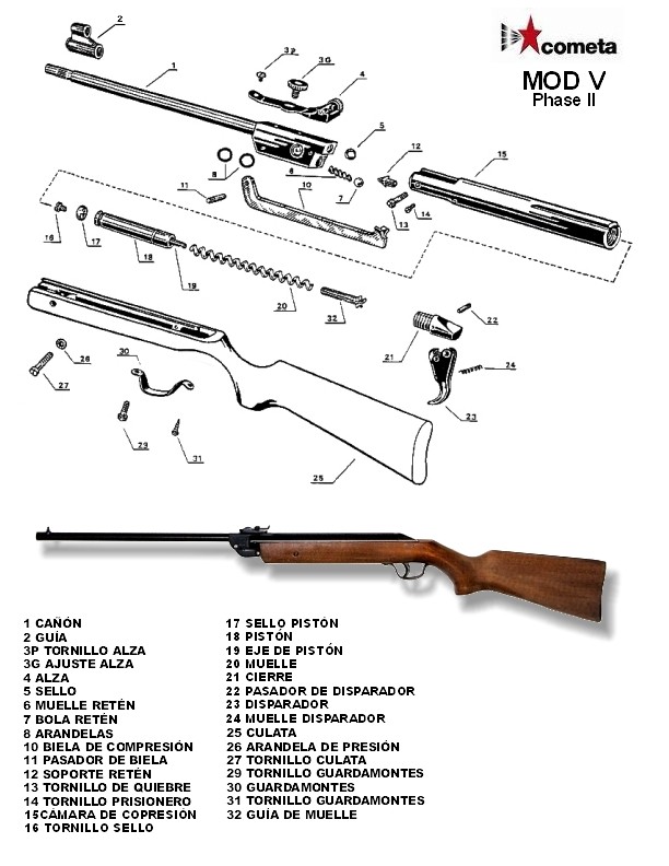

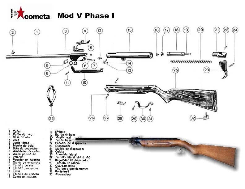

Aquí te dejo link con despiece de ambas versiones:
download/file.php?id=215044&mode=view
download/file.php?id=215045&mode=view
En cuanto al muelle nuevo, cuando lo recibas, seguro que va a ser diferente al gastado que tú tienes. Para saber si te va a servir o no antes de comprarlo, tienes que medir la longitud total de tu pistón, y preguntar al vendedor ( a cualquiera de los dos que ya conoces ) cuál es el grosor del hilo del muelle que te va a vender. Seguidamente, divide esa longitud por dicho grosor, y te dará el nº máximo de espiras admisible para tu arma. Como ves, tanto la longitud del muelle nuevo, como el nº de espiras que tenga, tienen poco interés si no los correlacionas con el grosor. Y ojo con la zapata, la nueva será de plástico, no de cuero, y de un mayor grosor, que deberás tener en cuenta a la hora de determinar la longitud final del émbolo. Porque si esta longitud total fuera mayor que la del muelle comprimido, no podrás armar la carabina porque no enganchará el gatillo, y te tocará cortar espiras.

Hola, gracias por responder la escopeta ya esta pavonada y estoy ala espera del cuero y el muelle nuevo, haber si empiezo a preparar la culata, el despiece ese que as subido es de una un pocoas moderna pero gracias por las molestias, por cierto me falta la pieza 28 el regulador de disparador para dejarla comppleta, sabe alguien donde poder conseguirlo? O si alguien m vnde uno se agradece
