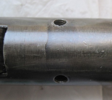

Me recuerda a una avería similar que tuve hace tiempo con una Cometa del año la pera.
Se me ocurrió poner un muelle que tenia con un diámetro de alambre de 3,2 mm y pasó esto:
Al principio funcionaba fenomenal, con una potencia muy considerable, pero a partir de ocho o diez disparos empezó a perder potencia hasta llegar a no sacar el balín del cañón; salia mas aire por la raja y por los agujeros de los tornillos que por el cañón. Con ocho disparos mas terminó arrancando la horquilla.

Pues ya me la han devuelto y nada. Volveremos al 4.5 y si quiero tirar con 5.5 me pillare una en ese calibre.
El muelle de 28 es demasiado para ella. El visor salta, las sacudidas en el dedo del disparador son brutales.
Volvere al muelle de origen y el cañon cortito con chupete del 4.5.
Por lo menos no ha subido mucho. La camara de compresion creo que no la han cobrado. Todo solo 20€.
Creo que empezare a ahorrar para un pcp

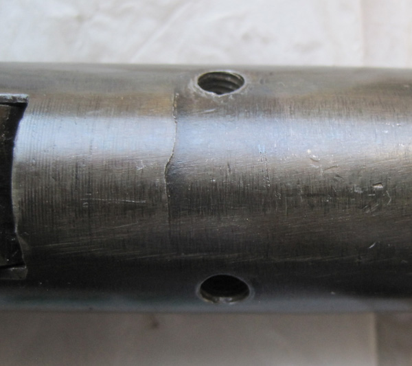

Bueno... pues esta claro que si quieres que algo se haga bien.... hazlo tu mismo. Hoy he demontado mi primera carabina de aire (despues de cientos de armas de fuego... ya tocaba).
Los tornillos que amarran la mecanica a la culata por delante se habian doblado, y me los cambíaron por unos de cabeza plana, y uno esta partido........ cojonudo.
El pasador que retiene el cassete de disparo, muelle y todo por detras... doblado, al igual que sus alojamientos en la camara de compresion.
El tornillo que aguanta el cassete de disparo por debajo y atornilla el guardamonte... doblado....
Y aqui viene lo gordo.... las dos arandelas de centrado del cañon..... EN EL MISMO LADO!!!!!!
esto ultimo... creo que es lo que ha provocado toda la averia. Al estar descentrado el cañon con respecto la la salida de aire de la camara de compresion... impedia la salida total de los gases provocando su retorno..... ¿es posible que por esto rompiera la camara de compresion???

general escribió:Y aqui viene lo gordo.... las dos arandelas de centrado del cañon..... EN EL MISMO LADO!!!!!!
Lo dudo. Mas bien al contrario, lo que compromete la integridad de la unión es disparar en vacío porque implica un golpe mas brusco. Aunque nunca se sabe.......quizás el dieseling......
Pero me extraña que por poner las dos arandelas en el mismo lado quedara obstruída la salida del aire; las arandelas son finísimas y el puerto de carga tiene mayor diámetro que el transfer.
Respecto a la tornillos, basta con entrar con el destornillador para simplemente revisar que estén todos igual de fuertes y uno se da cuenta que son de mantequilla.
Yo los cambié por unos de INOX de cabeza Allen nada mas comprar mi Cometa y eso que no le montado el muelle de 28 J.
