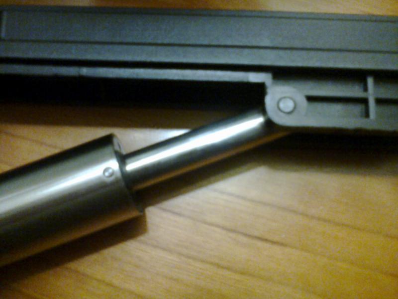

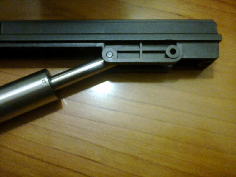

Hola, perdona mi ignorancia pero no capto lo que me quieres decir, aquí mando dos fotos donde se ven los susodichos pasadores que no consigo sacar. Son el que une el vástago al armazón superior del arma y el que une el vástago al cilindro.

Ahora entiendo la confusión... tu pistola es de las “modernas”...
Hola, soy nuevo en esto del aire y en mi Compact que adquirí de segunda mano estoy observando lo siguiente.
Al 91
Yo me refería al pasador marcado como 1 y tu al 2, en las primeras series esa tapa de la bomba no está sujeta por pasadores, está roscada. Lamentablemente no te puedo aportar experiencias de primera mano ya que la mía es diferente, no obstante, no aprecio en la imagen si se trata de un pasador o un tornillo¹ (15180) de esos que tienen dos “agujeritos”, si es de estos tendrás que hacerte de un destornillador al efecto y simplemente desatornillarlos, por el contrario, si es un pasador se trata de una autentica y genuina “putadita” ya que sujeta tanto la tapa como el casquillo guía con casquillo y pasador.. si fuese este el caso solo te puedo aconsejar que lo intentes por detrás, es decir, sacar el pasador 16770 que si es un pasador de lado a lado y como todos los pasadores lo tendrás que sacar con un golpe de botador, en este caso también tendrás que desmontar el pasador que sujeta el vástago de la bomba a la parte superior de la pistola² ya que tendrá que salir completamente por el otro lado.
Al 90
Suerte y ya nos contarás si por este lado es más viable y en lo que pueda ayudarte (ó liarte aún más) aquí estamos.
1.- En el plano de desarme parece que se trata de un tornillo.
2.- El marcado como 1 en la primera imagen.

Lo conseguí!!!, resulta que hay que extraer el pasador número 1 con la ayuda de un botador. Es un pasador con uno de los extremos estriado, por lo que consigue quedar atrapado a presión en el armazón plástico una vez embutido.
