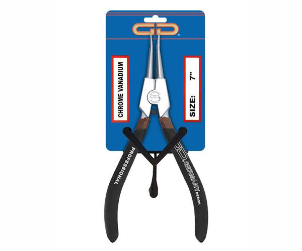

prueva con unas pinzas como estas deveria servir y si las consigues curvas (las puntas) mejor aun.

Ok muchas gracias por los consejos, lo del alicate esta bien tendria que hacerme con unos pequeños, lo de la llave de radial lo veo mas trabajoso, ya que los agujeros son mas chiquititos, habria que ir mermandolos, bueno a ver entre todo como me apaño y os cuento como ha ido la cosa..por cierto, a la hora de apretar.... aprieto hasta la muete o tiene algun par de apriete. gracias.
Re: AYUDA, COMO DESMONTAR DEPOSITO EN BSA ULTRA.
Pues depues de muchos intentos, confirmo que esta muy duro, con varias puntas de acero, compas, alicates(se abren demasiado al chocar con el laton del puerto), creo que lo que habria que usar es la herramienta de la amoladora(adaptada claro) midiendo con el calibre estan los dos agugeros a 20mm, a ver s ia alguien le suena alguna herramienta de esta medida, y los agujeros seran a lo mejor de 1mm 0 1,5mm, gracias
