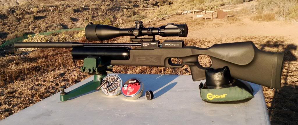

Una vez más nos ha tocado “trabajar duro” para estar a la altura de la última y más excitante creación de los suecos de FX-AIRGUNS. Sé que sobran las presentaciones y están deseosos de ir directamente a ver los blancos obtenidos pero éste modelo se merece una entrada gloriosa:
Señoras y Señores, con todos ustedes, les presento a la FX-BOSS
Y es que su propio nombre lo indica: el jefe, el patrón, el cacique, el capo, el gallo de pelea… todos son traducciones compatibles con su significado real: el que corta el bacalao. Y efectivamente así ha sido: es dulce, tierna, silenciosa y agradable al tacto; pero bajo esa apariencia de niña buena se esconden unas prestaciones de puro infarto. Ya solo pronunciar su calibre asusta: 7’62mm (.30” pulgadas), es decir, estamos ante un auténtico y genuino BigBore. Y si no recuerdo mal, juraría que es el primer BigBore que se comercializa en España. Obviamente en nuestro país está limitado a la potencia máxima permitida para armas de aire comprimido de 4ª categoría, cosa que no ocurre en los países que permiten versiones FAC y donde la potencia declarada es tan alta que ni la voy a mencionar porque me he asustado al leerla… lo siento.

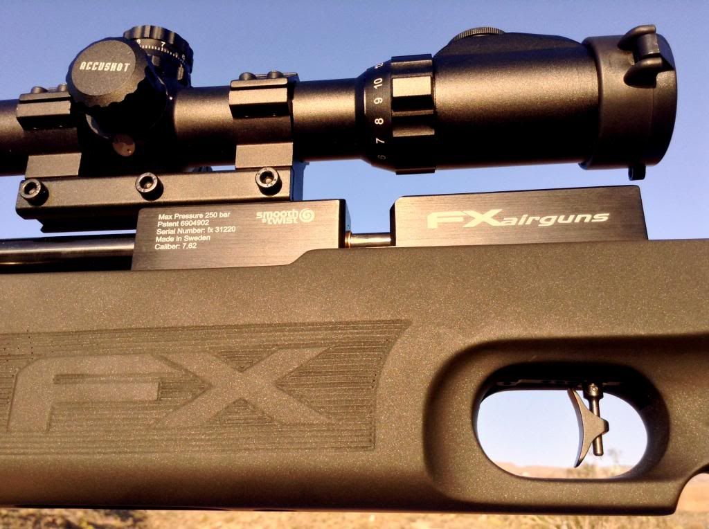

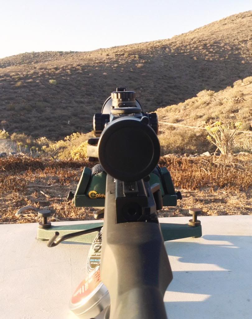

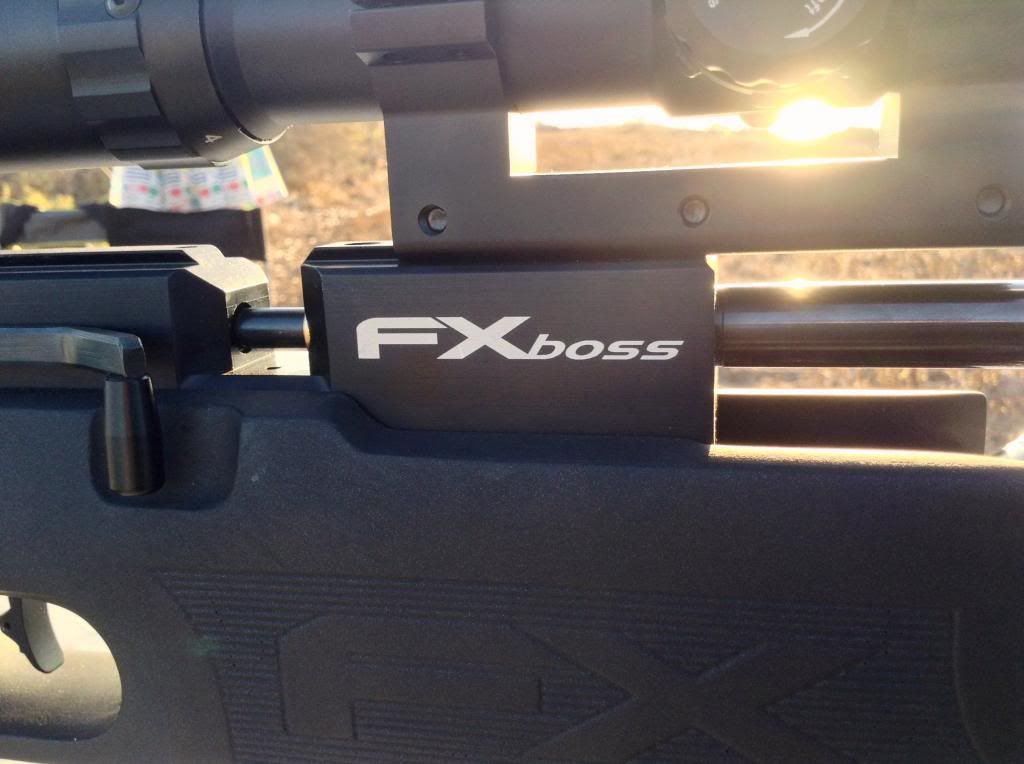

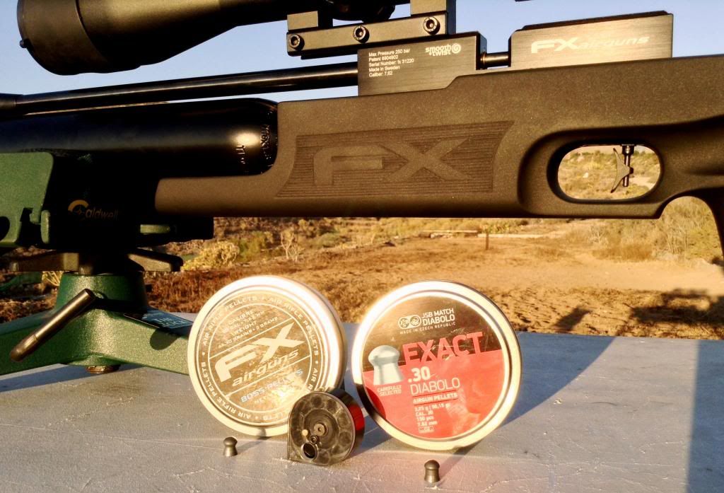

Para los que ya conocemos FX sobra decir que, estéticamente, es igual que una Royale 400/500 y en prestaciones es a lo que estamos acostumbrados a ver en esa misma serie: una palanca de carga lateral en la que apenas haces esfuerzo para amartillar el sistema, un gatillo match (no comparto esa afirmación y ya diré el porqué) de 2 tiempos regulable en recorrido y dureza, un cargador rotativo de 9 balines, un silenciador larguísimo pero muy, muy efectivo, un puerto de carga inferior con conector quick-fill y manómetro de presión y nada más; eso es todo lo que tiene y todo lo que trae de serie. De momento la única opción extra que conozca es la culata en madera e indiscutiblemente la recomiendo para que gane un poco de peso y conseguir un mejor equilibrio del conjunto, ya que con una botella de 500cc y un silenciador tan largo, el centro de gravedad está muy adelantado y con ese extra de peso que otorga la culata de madera se consigue un mejor balance de los pesos y eso se traduce en muchas ventajas a la hora de tirar en modalidades de pura precisión. Así que no pongas excusas y píllate esa preciosa culata de madera que quita el sentido.
Si os fijáis bien en la foto más de uso se abra preguntado el porqué el visor está tan adelantado y la respuesta a la que la mayoría habrá llegado es que el motivo es para que entre el cargador rotativo. Pues NO, bueno SI al 50% pero el otro 50 es para una segunda parte de éste reportaje que OS PROMETO (recalcado en mayúsculas) de que se os hará la boquita agua… y hasta aquí puedo leer…
El equipo que utilizamos para éste review:
• Carabina: FX-AIRGUN BOSS
• Visor: Leapers Accushot 4-16x50
• Balines: FX Boss Pellets & JSB Exact .30”
• Torreta de tiro: Caldwell *the rock*
• Saco trasero de tiro: Caldwell medium bag
• iPad Mini & ChairGun
• On Target! Precistion Calculator v1.10

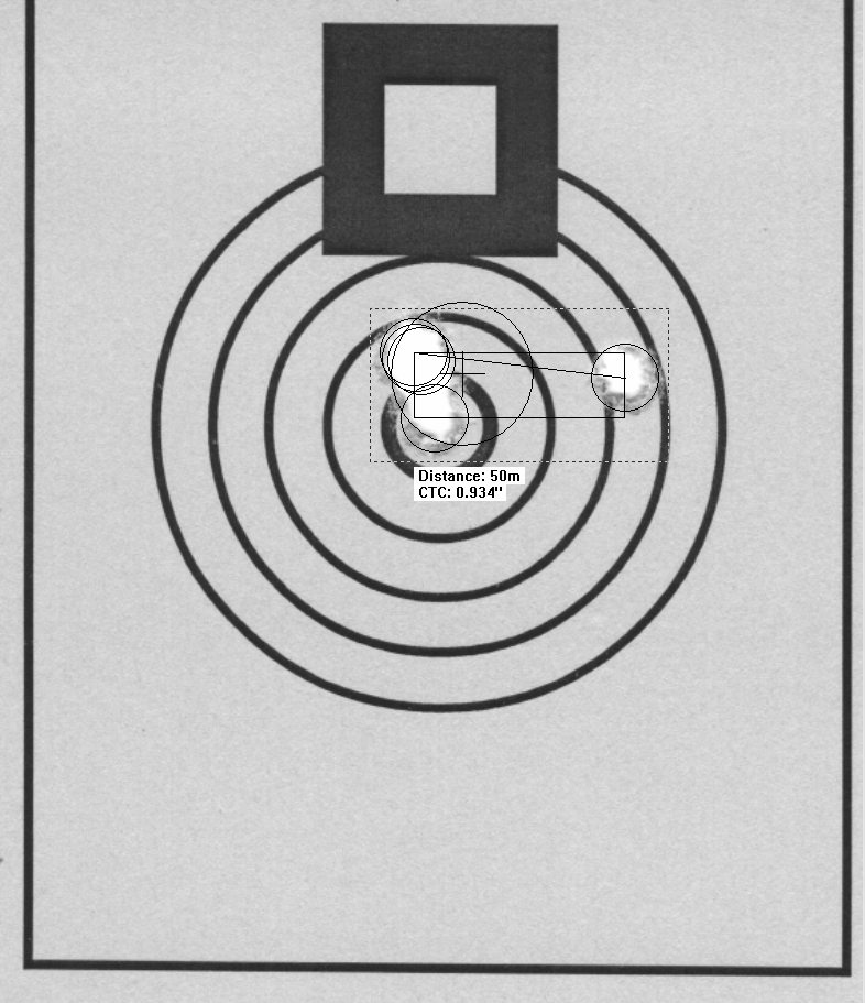

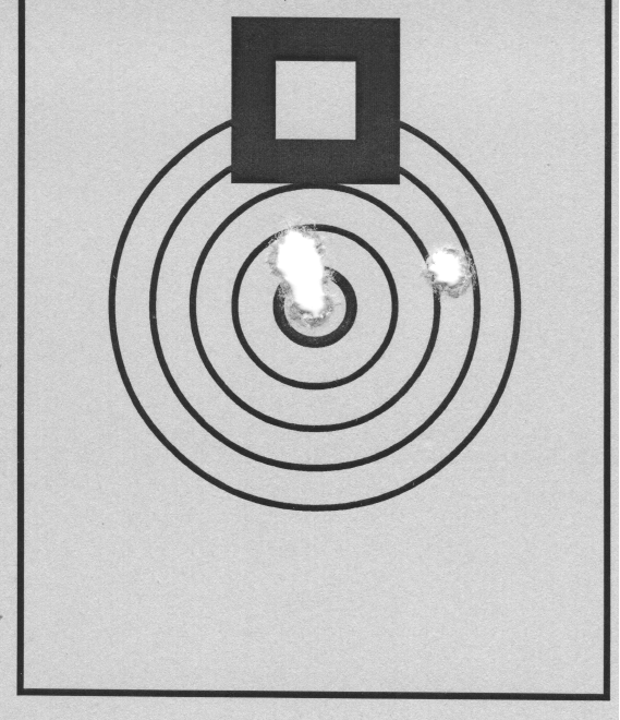

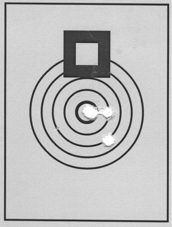

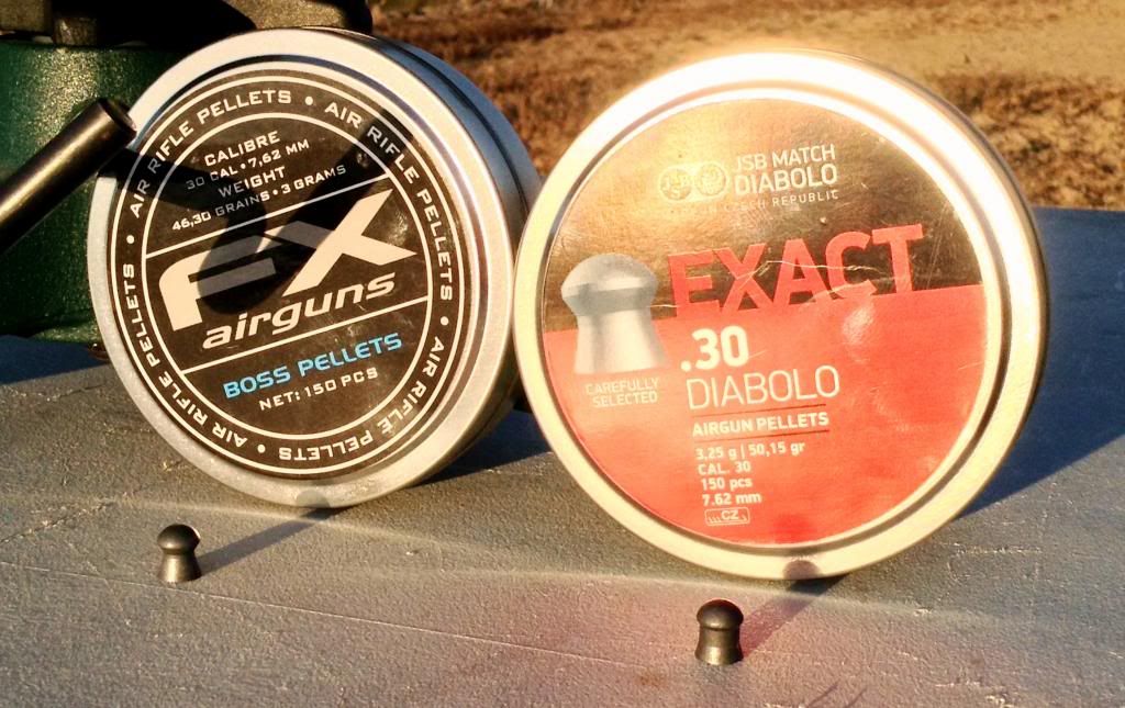

Llegamos al punto clave de éste review y lo que todo el mundo está esperando ver, ver como agrupa a 50m y 100m esa maravilla de la ingeniería. Ésta vez nos saltamos el tirar a 35m porque si no lo hacíamos nos hubiéramos quedado sin balines a mitad de la prueba, así que nos centramos en las otras dos distancias e ir sobre seguro. Comentar que por limitaciones de balines existentes en el mercado en ese calibre nos hemos centrado en los dos modelos que proporciona el propio importador, los FX-BOSS PELLETS de 3g y en los JSB EXACT .30”  de 3’2g. Y ahora, después de todo ese rollo, lo que de verdad habéis estado esperado, las agrupaciones de la FX-BOSS:

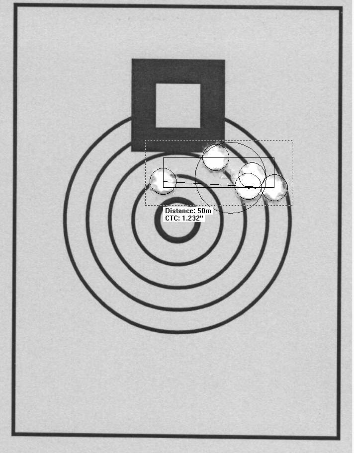

- Diana nº1: Blanco BenchRest, Distancia 50m, Tirador Digi2496, Balín FX
- Diana nº2: Blanco BenchRest, Distancia 50m, Tirador Guan A., Balín FX

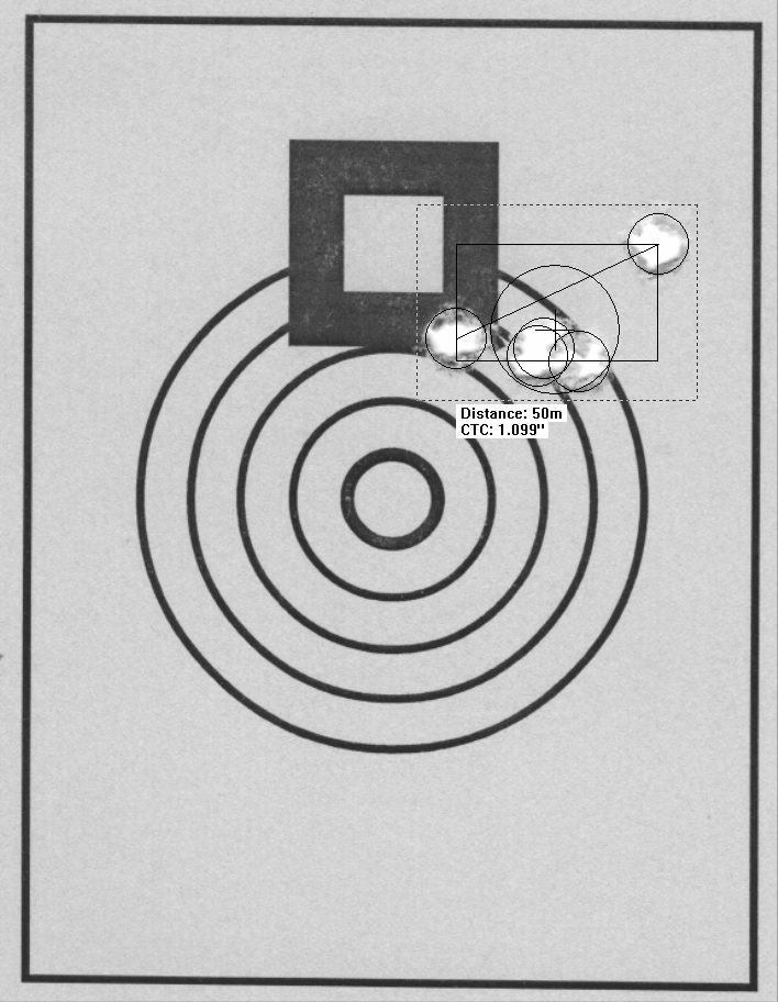

- Diana nº3: Blanco BenchRest, Distancia 50m, Tirador Digi2496, Balín JSB
- Diana nº4: Blanco BenchRest, Distancia 50m, Tirador Guan A., Balín JSB
A 50 metros se comportaba mejor el JSB que el FX y si se fijan en mi diana hecha con JSB, si no estuviera ese balín perdido hubiera hecho una agrupación impresionante, cosas del directo…

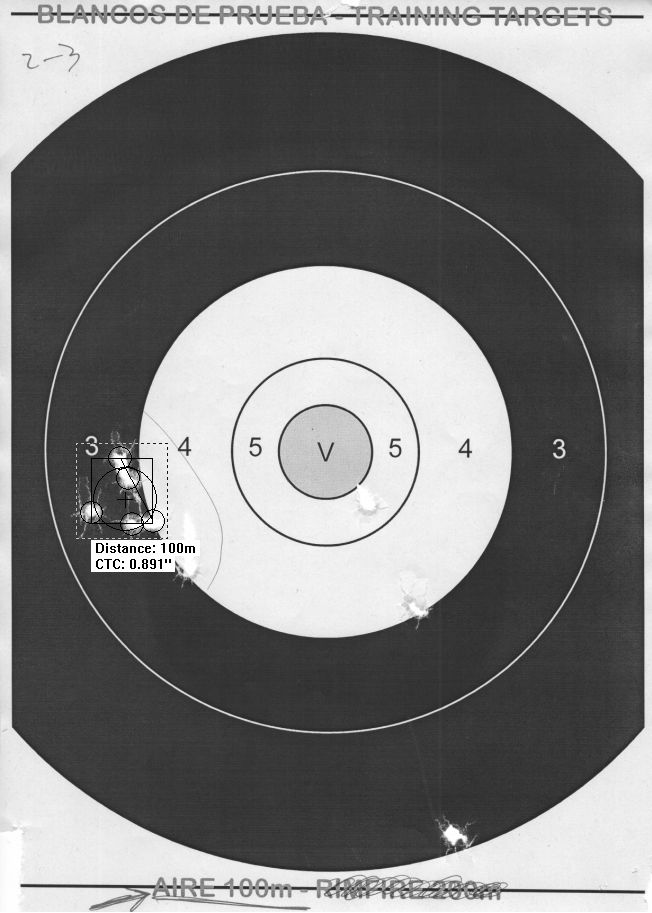

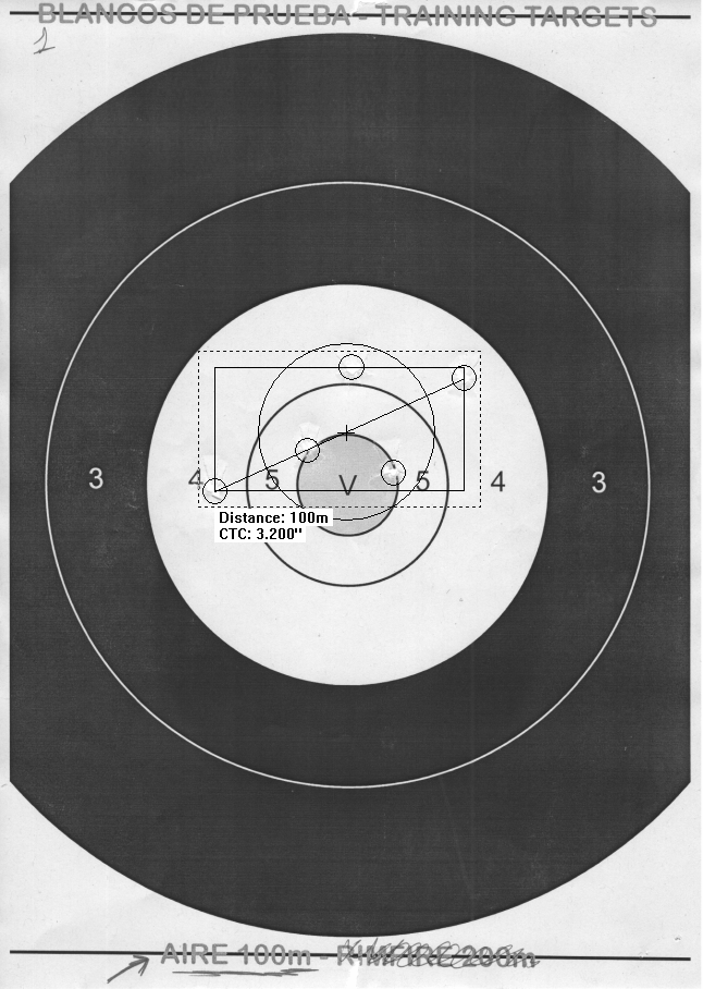

- Diana nº1: Blanco F-Class Aire100, Distancia 100m, Tirador Digi2496, Balín JSB
- Diana nº2: Blanco F-Class Aire100, Distancia 100m, Tirador Digi2496, Balín FX
Otra vez, y a 100 metros, el balín con mejor comportamiento fue el JSB EXACT .30” obteniendo una agrupación de ½” más cerrada que los FX-PELLETS.

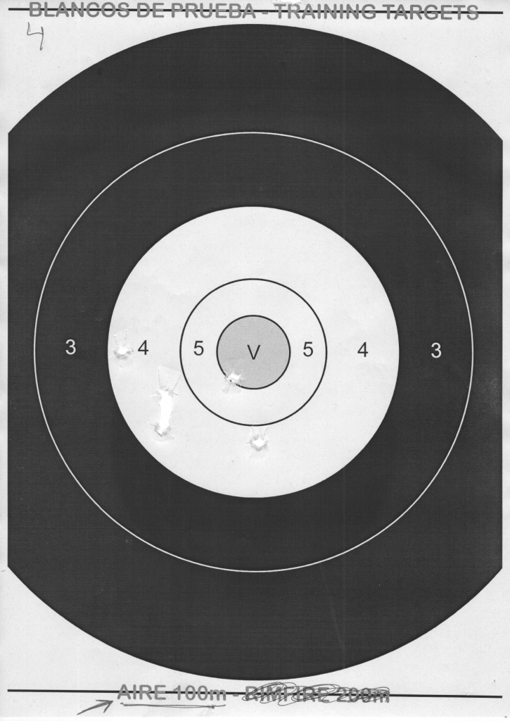

Esto que les voy a mostrar es algo inaudito y les comento el porqué: la diana que se muestra a continuación era la que realicé yo (Digi2496) con balines FX a 100 metros en la que estaba buscando un punto de referencia a donde poder apuntar para que los tiros fueran dentro de la diana, por eso se ven los impacto que van subiendo a medida que iba calculando la caída del balín y buscar el punto exacto donde poder fijar la retícula del visor. Pero el compañero GUAN por las razones que fuera o porque a 16x no veía ni tres montaos en un burro a 100m cuando mirabas por el visor, no se le ocurre otra cosa que usar esa misma diana que yo había utilizado unos minutos antes con el resultado que están viendo: una agrupación que nos dejó sin palabras cuando fuimos a comprobarla. Podríamos decir que el compadre GUAN estaba inspirado en ese momento o en armonía con Dios, la Virgen, el niño Jésus y el Espíritu Santo, pero realizó una agrupación con los balines FX y que, sinceramente, nos tuvimos que sentar un rato porque no parábamos de reírnos contemplando la diana que había hecho y que sosteníamos en nuestras manos. Aquí os la dejo:
Una agrupación de poco más de 2 centímetros a 100 metros tirando en exterior y tomando como punto de referencia la rama de un arbusto… qué, ¿cómo se les ha quedao el cuerpo?.

ahiiiii como la pillara , esos pellets de 40 y pico grains, poca mecha para tanto petardo.
rectifico no son 40 y pico , son 50,15 grains
