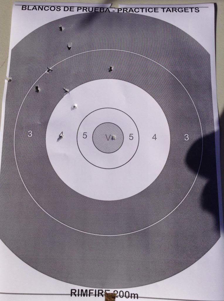

El compadre GUAN lleva tiempo actualizando su Gamo G1200 y la verdad es que le ha quedado muy bien, os pongo las fotos de como queda terminada una vez pasada a PCP:
LLeva una botella con regulador Cometa y es en calibre 4'5mm. Le encantan los Cometa Express 4'52mm y los Milbro Caledonian. La potencia ronda los 16j, dando un chrony que va desde los 238m/s a los 242m/s desde el llenado hasta los 100 bares y encima con ese sistema de carga como si fuera una escopeta de corredera es una pasada..........
Y encima hace ésto a 100m en los blancos de entrenamiento de F-CLASS AIRE en papel de tamaño A4:
Como dice el refrán, nunca me acostaré sin aprender algo nuevo......... ¡ Felicidades Compadre ! :birra^: :caba: :apla:

Parece recién sacada de caja,buen trabajo!!
Por cierto como se comporta de agrupar y precision a distancias menores?por ejemplo hasta los 50m.
Yo aún recuerdo esa carabina cuando se utilizó en unas máquina recreativas de pegar tiros....no a llovido nada desde entonces,todo un clásico!! :cow:

Precisa y bonita sí señor, la buena G-1200.
He tenido dos y sin salirse del CO2, sólo toqueteando, son carabinas mucho más serias en precisión a media distancia de lo que parecen. Un "juguete serio" nunca mejor dicho pues en ella se juntan una estética y acción juvenil muy atractiva y un grado de precisión muy aceptable.
¿Cómo habéis hecho para que amunicione balines domed? Si hasta los gamo caja roja de las últimas generaciones daban problemas!!

Mensajepor GUAN-ACHINECH » 11 Oct 2013 23:18
No valen todos los domed. Tienen que tener la medida justa,
y precisamente los Cometa Exact Expres y los Milbro, tienen la medida exacta.
... Y no hay que hacer nada más. Sólo agrandar un pelín el agujero
de carga y listo.
A disfrutar de la buena G-1200. 8)

Menos mal que los gatillos y cañones gamo no valen pa tomar por c**o. :shock:
Bonita carabina , la envidia de mi pueblo fue un chaval, al que su tio le regaló una de trinque para su comunión.
Pd: por lo que han puesto 16j frente a los 7,5j de origen.
Ya puedes ver, dan de si para 100m. Con unos resultados que hablan por si solos.
