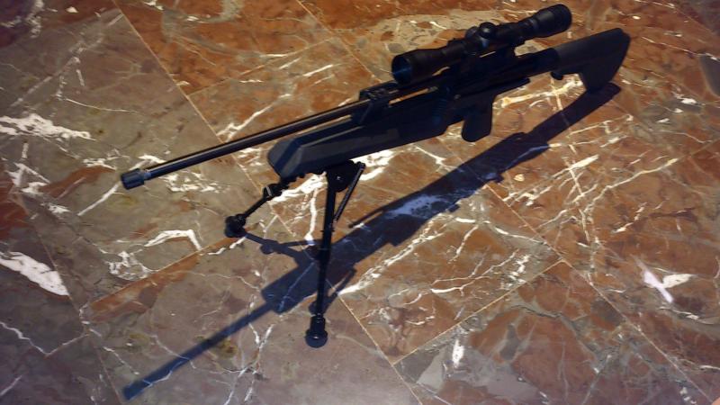

Tengo una carabina baikal del 4.5, diseñada para tiro a 10 metros (imagino que tendrá unos 7 julios de potencia). Esta carabina llegaría a 50 metros? Y con precisión?
Por otra parte, a partir de qué potencia, o en qué condiciones, puede peligrar la integridad de un visor cualquiera en una resortera?

es una baikal izh-60, de muelle. a 20 metros mete un balin en otro pero 50 metros parece demasiado.

Hola.
Lo primero supongo que habrás leído esto:
https://www.galeon.com/todoaire/bkizh60/izh60.htm
La Baikal da en realidad 5,7J. Si pudieras centrar a 35 mts, que es el límite y con mucho de esta carabina, a 50 mts el tiro caería 40cm. Pero eso no es todo, la Energía Terminal no llegaría a 2 Julios y la velocidad sería de 75 mts/sg. No es que me lo parezca, es lo que dicen San Crhony y San ChairgunPro.
En exteriores, de no ser un día excepcionalmente calmo, ni lo intentaría. Y mira que he intentado cosas... En interiores, no veo por qué no. Debe ser alucinante disparar y oír el impacto casi un segundo después...
La Baikal tiene todo lo necesario para ser un gran rifle de resorte: palanca lateral, configuración semi bullpup, CERROJO -importantísimo para el correcto posicionado de la munición- cañón pseudo flotante y un gatillo propio de armas match, por no hablar de la culata regulable.
En lo de los visores, coincido con Alexis. También diría que hasta 27J y uso intensivo un visor normal es capaz de aguantar. De los dos que he roto, el Bushnell Banner dijo adiós cuando se me disparó la Fusión quebrada y el Gamo 6x40mm cascó como un valiente sobre una Hatsan 125 6,36 burra de 37J por causas evidentes.
Un saludo!
