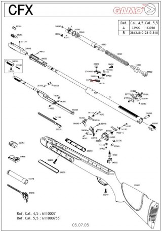

Mensajepor dany97 » 26 Nov 2011 18:19
hola
¿alguien me podria decir el diametro y el largo de esta pieza de la forma mas exacta posible?
hola
¿alguien me podria decir el diametro y el largo de esta pieza de la forma mas exacta posible? 00

Mensajepor dany97 » 26 Nov 2011 18:21
es el tornillito que sujeta el alza(pieza nº34790)

Mensajepor ElIndio » 26 Nov 2011 20:37
Pero si es solo un eje!! :shock: :shock: :shock: :shock: :shock:
La pieza 2749010, te da el largo, y el agujero te da el diámetro!!!

Mensajepor dany97 » 26 Nov 2011 20:56
ya, pero la carabina la teengo en el pueblo y necesito el diametro para cambiarla por un tornillo con una tuera porque con el retroceso se desajusta a los pocos tiros

Mensajepor ElIndio » 26 Nov 2011 21:16
diámetro 2,5, mejor compra un tornillo de métrica 3 y agrandas un poco el agujero, y 20 mm de largo, compra de 25 y corta lo que sobra.
Entonces necesitas un tornillo metrica 3 por 25 mm con una tuerca autoblocante.

Mensajepor dany97 » 26 Nov 2011 21:21
muchas gracias :D ,pero mejor me compro uno de 2,5mm de ancho porque no me atrevo a agrandar el agujero :oops:
