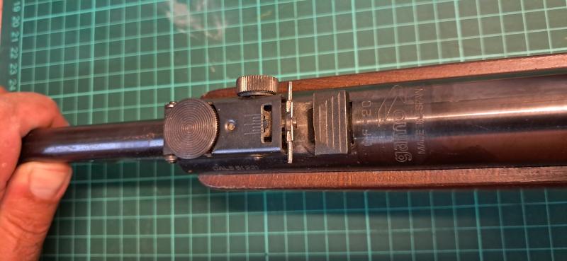

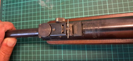

Buenos dias, es normal que el alza de la Gamo CF-20 bascule?

Si con "bascular" te refieres a que al apretarla con el dedo baja y luego vuelve a su posición, sí que lo es.

Y lateralmente entiendo que tambien, no?

Quita el tornillo que sirve para regular en altura el alza y comprueba el apriete del tornillo que aguanta el alza a la cámara ... posiblemente lo tengas flojo

Gracias DMC, el problema era ese mismo, el tornillo de sujeción.
Ya lo tenemos a punto
