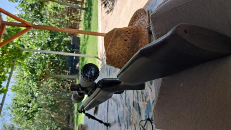

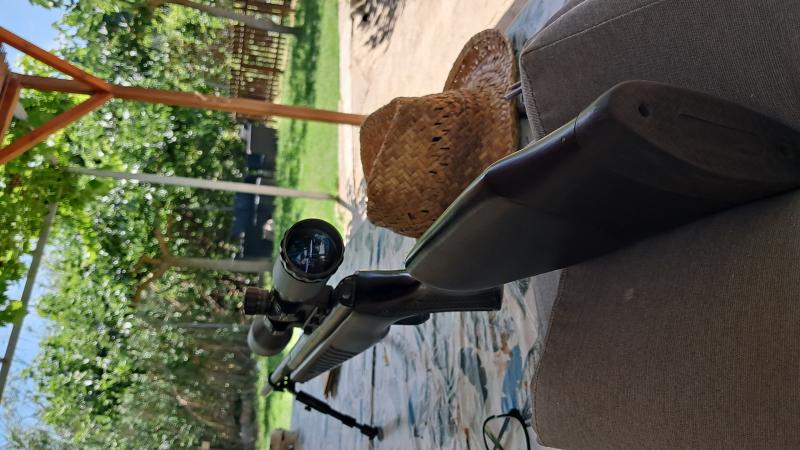

Me han regalado una Cometa fusion 4.5 y hoy no me he podido estar de ir a probarla (puñetero vicio) el caso es que he disparado varias veces con los mismos ajustes y con buena base de apoyo y se han desperdigado bastante, es decir, que la agrupación no ha sido la normal, he intentado ajustar el visor y seguía igual, apuntando al mismo punto se han ido a izquierda, derecha o arriba indiferentemente, a que puede ser debido?
Es buena opción como carabina?
Mil grácias de antemano

As disparado como se aprecia en la foto,o como lo aprecio yo,con el bipode apoyado en el cañon?
Si es asi,ese es el problema.

Para ese tipo de pistones apoya en saquete de tiro y no apoyes directamente en el cañón si no en la culata, detrás de la báscula ....

Sin duda alguna, saco bien mullidito es lo suyo. Que absorba bien las vibraciones. Pocas resorteras soportan un bípode sin consecuencias. No veo bien la foto si la culata es sintética o de madera; si es la Galaxy, razón de más para amortiguar el muelle. También siendo del 4.5 sería deseable muelle de no más de 16J. Y paciencia, que está empezando a vivir.
