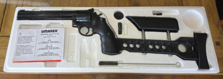

Hoy he conseguido, gracias al compañero MamasBoy que ha tenido a bien vendérmelo, esta pieza tan singular que, hasta hace poco, ni conocía su existencia. Yo ya tengo el kit del revolver con los tres cañones, pero este es que no lo había visto en la vida.
He visto en un vídeo de hace unos 16 años que habían algunos accesorios para él. ¿Alguno los tiene para mostrarlos, por favor? Un saludo y muchas gracias.

Revolver S&W 586 8" con culata Umarex
