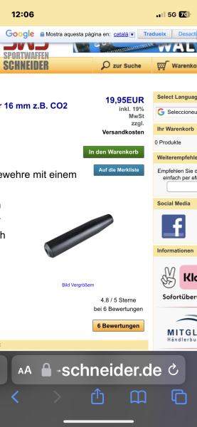

Hay alguna bocacha de la marca Hw que se pueda comprar para la 50?
No la que lleva canales,otra que es lisa.Lo veo como un imposible conseguirla.
La hay en alguna tienda alemana?

Una foto extraída de Internet.Creo,que es mas una bocacha de los modelos 95,ya que la que veo de las 50,son más bien moderadores?

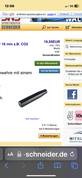

josegun escribió:Una foto extraída de Internet.Creo,que es mas una bocacha de los modelos 95,ya que la que veo de las 50,son más bien moderadores?
Esta te iría bien
Hola , después de estar usando casi un año  mi carabina cometa 100 para distancia 10 a 15 metros de pie 130
