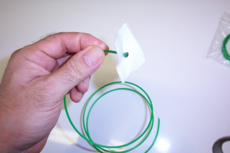

Buenas en su dia me aconsejaron Ballistol es lo que empleo con trocitos de trapo de algodon o hilo tirando con hilo de desbrozadora doblado, saludos

Yo tambien uso Ballistol universal con parches e hilo de desbrozadora o Patchworm. Varias pasadas con el parche humedo hasta que salga limpio y despues varias pasadas con parches secos. Cuando? Cuando se pierde precision...grupos abiertos, cambios de POI sin motivo aparente.

Por otra lado, un compañero del foro (Eduardo Laporta) que tenía una gran colección de carabinas, alguna reliquia con 50 años encima, recuperadas más de una del abandono en desvanes y trasteros y de una de ellas, creo que una Setra decía que no le había desemplomado el cañón nunca!
Decía que desemplomar, desemplomar era tirar de baqueta y paciencia
