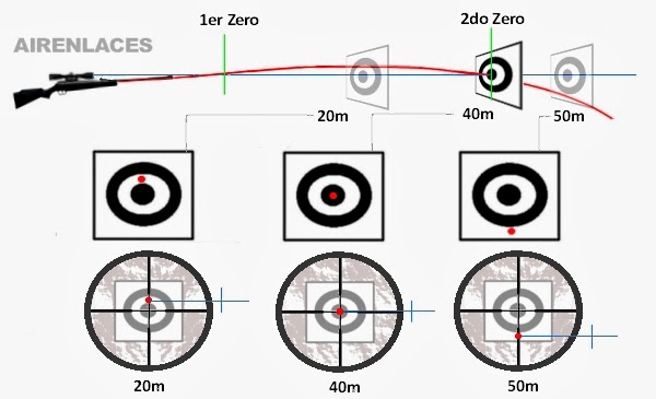

Así yo creo que se entiende...
Hola muy buenas, tengo un PCP cal 0.22-5.5 y balines de 15 grs, el cual si ajusto la mira a 20 metros 140

Mate88 escribió:Así yo creo que se entiende...
Y Porke usar 3 partes de la retícula cuando es más simple usar 2??
Primer 0 a 2m cerca de cero a 1m esta muy muy bien, un poco de coña, Plomazos en la reticula puedes usar la parte que quieras, que al principio es un mundo desconocido sí, cosa de años.... paciencia
