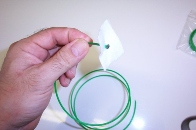

Si gastas marcas como HN y JSB poco vas a tener que limpiar el cañón por dentro, los que si ensucian son los gamo, solo te tienes que ver los dedos después de un rato
Yo usando de esas marcas solo limpio al estrenar, para quitar la grasa que le ponen en fábrica para proteger y lo hago con un trozo de tela, WD40 y un trozo de cable de desbrozadora o recorta bordes del chino (3-4 €) pasando unos cuantos ligeramente mojados en aceite desde el lugar deonde pones el balín hasta la salida del cañón, luego paso unos cuantos secos hasta que quito todo el aceite sobrante
Los balines de fieltro en resorte no me gustan, en parte porque al pesar mucho menos que un balín es como si tiraras sin él y eso no es muy bueno para el sello

Yo usando de esas marcas solo limpio al estrenar, para quitar la grasa que le ponen en fábrica para proteger y lo hago con un trozo de tela, WD40 y un trozo de cable de desbrozadora o recorta bordes del chino (3-4 €) pasando unos cuantos ligeramente mojados en aceite desde el lugar deonde pones el balín hasta la salida del cañón, luego paso unos cuantos secos hasta que quito todo el aceite sobranteScreenshot_2020-04-11 LIMPIEZA DE CAÑON.png

Gracias por la recomendación del wd40, cogeré un bote y con la baqueta de las réplicas de airsoft lo limpiaré como me comentás, ahora estoy con los gamo match classic, y tienes razón en eso de los dedos, a ver si me llegan los JSB y HN.
