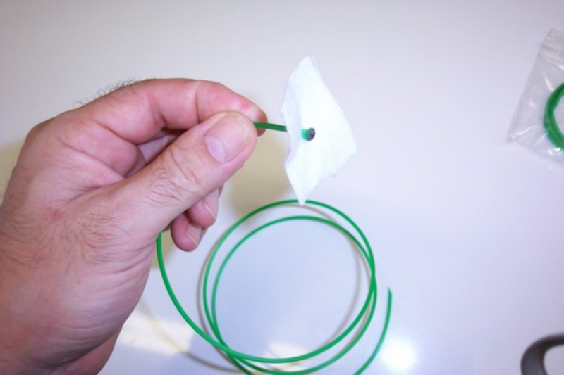

Si está nueva, habría que limpiar la grasa que llevan de fábrica en el cañón pasándole trozos de tela con algo de aceite wd40 cogidos con un trozo de hilo de desbrozadora, siempre desde el puerto de carga hasta la boca, en dirección del balín y luego pasando de secos para quitar todos los restos de aceite
Luego a la carabina hay que hacerle el rodaje, tirar una cantidad de balines, y luego ver que balín le va mejor. probar entre marcas como jsb, HN. en los primeros tiros seguramente tendrás olor a aceite quemado, dieseling se le llama, que durará hasta que se vaya el exceso de grasa, en ese tiempo suelen ser inconstantes en las velocidades hasta que se "asientan"
y con resorte, siempre un saco de tiro o algo blando como una toalla, nunca sobre algo duro y probar distintos agarres, más suave, más firme para ver que le va mejor.

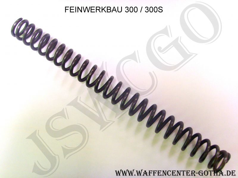

No, puedes llegar a cerca de los 11- 12 J en una FWB300, simplemente cambiando el muelle de dos piezas que trae de serie, lo que pasa, es que ese muelle, solo se encuentra en Alemania.
https://www.waffencenter-gotha.de/shop/ ... :1109.html
Re: Equipo adecuado para tiro de precisión con aire
manolosolo escribió:No, puedes llegar a cerca de los 11- 12 J en una FWB300, simplemente cambiando el muelle de dos piezas que trae de serie, lo que pasa, es que ese muelle, solo se encuentra en Alemania.
Sólo con el cambio de muelle que comentas aumentas a los 12 J? Sin más tuneos de sellos,etc?

Manolo, el muelle alemán desde hace tiempo es un fiasco!!!! No solo no da los 12 jls sino que incluso da menos de los 7.5-8 originales y en poco tiempo se deforman una barbaridad, esto comprobado y sufrido por al menos 4 de nosotros . Se ve que cambiaron de fabricante y no dan los resultados esperados.
cierto, yo fui una de las victimas del muelle full power de Gotha.
un muelle que da algo mas de potencia que el original, es el que vende Maccari.
puedes sacar unos 9 julios sin tocar nada mas.
