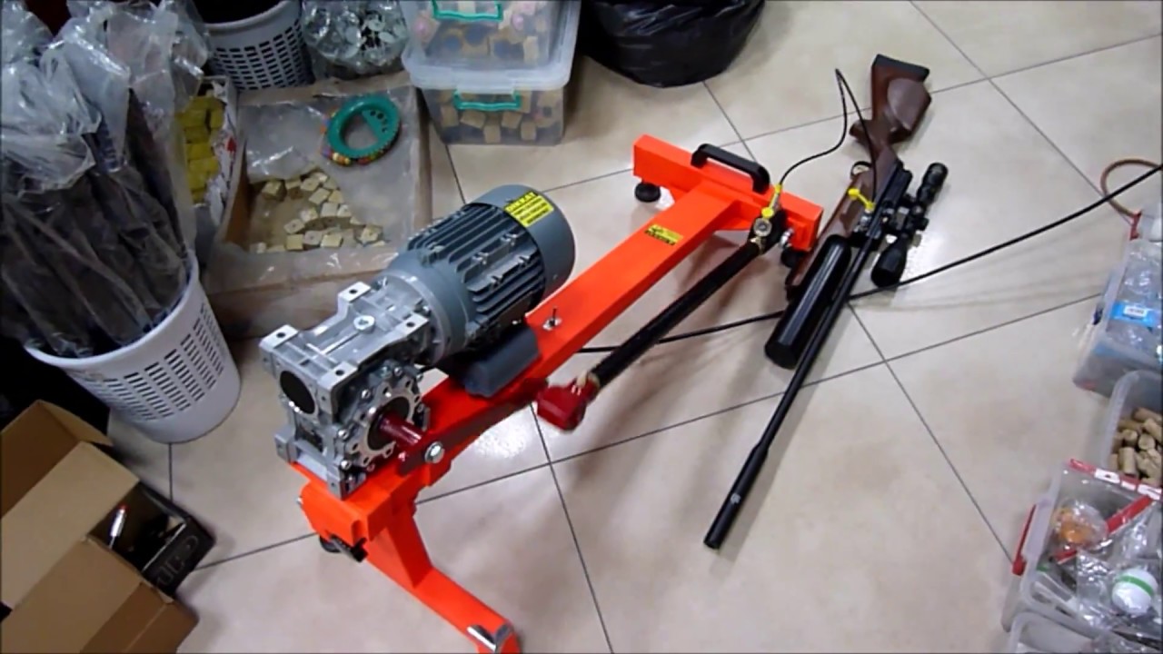

Yo lo quiero para esto, a mano no voy a cargar. Jaja

Si señir a mano nunca he cargado ni voy ha hacerlo, la bomba que tenia se jodio. Y necesito otra para sustituirla.
Hola sabeis decirme donde comprar 1 bomba de carga para pcp barata? O alguien que venda 1 de ocasión? 80

Con ese engendro mecánico, tenga serias dudas de que hasta la bomba mejor y más cara aguante, pues el calor generado por el uso severo y continuo, al comprimir el aire, funde lo que se le ponga por delante. . . . . las bombas, están pensadas para su uso manual, no para ser movidas por un incansable motor eléctrico de por lo menos 2 CV, y sin contar el agua que condensa, y que irá toda para el deposito y mecanismos de la carabina.

Lleva 5 años funcionando, con una bomba de 2 mano. Si dura otros 5 la bomba que ponga, pues bien buenos ke son. El que quiera reventarse a cargar a mano que lo haga. Yo desde luego no

He visto algun sistema mas como ese. El tuyo esta muy bien hecho.
Tiene razon Manolo en que hoy dìa te sale mas a cuenta el compresor, pero ya que tienes la maquina hecha, pues igual te merece la pena seguir, pues tu motor electrico es indestructible.
En cuanto a la bomba, que se ha roto para que deje de funcionar?
PD: yo le pondrìa un filtro antihumedad

Se fisurado el vastago, y esta por romper, yo compresores electricos no he visto por menos de 300€ y teniendo ya la máquina solo tengo que sustituir la bomba

Si sólo se ha fisurado el vástago, un tornero podría hacerte uno de mayor calidad. . . . . :D

Si la solución definitiva se cual es. Pero no la tengo una botella, de una paleadora o escabadora etc. Y hace el mismo trabajo que la bomba y no se rompe en la vida. Pero a falta de pan buena es una bomba normal
