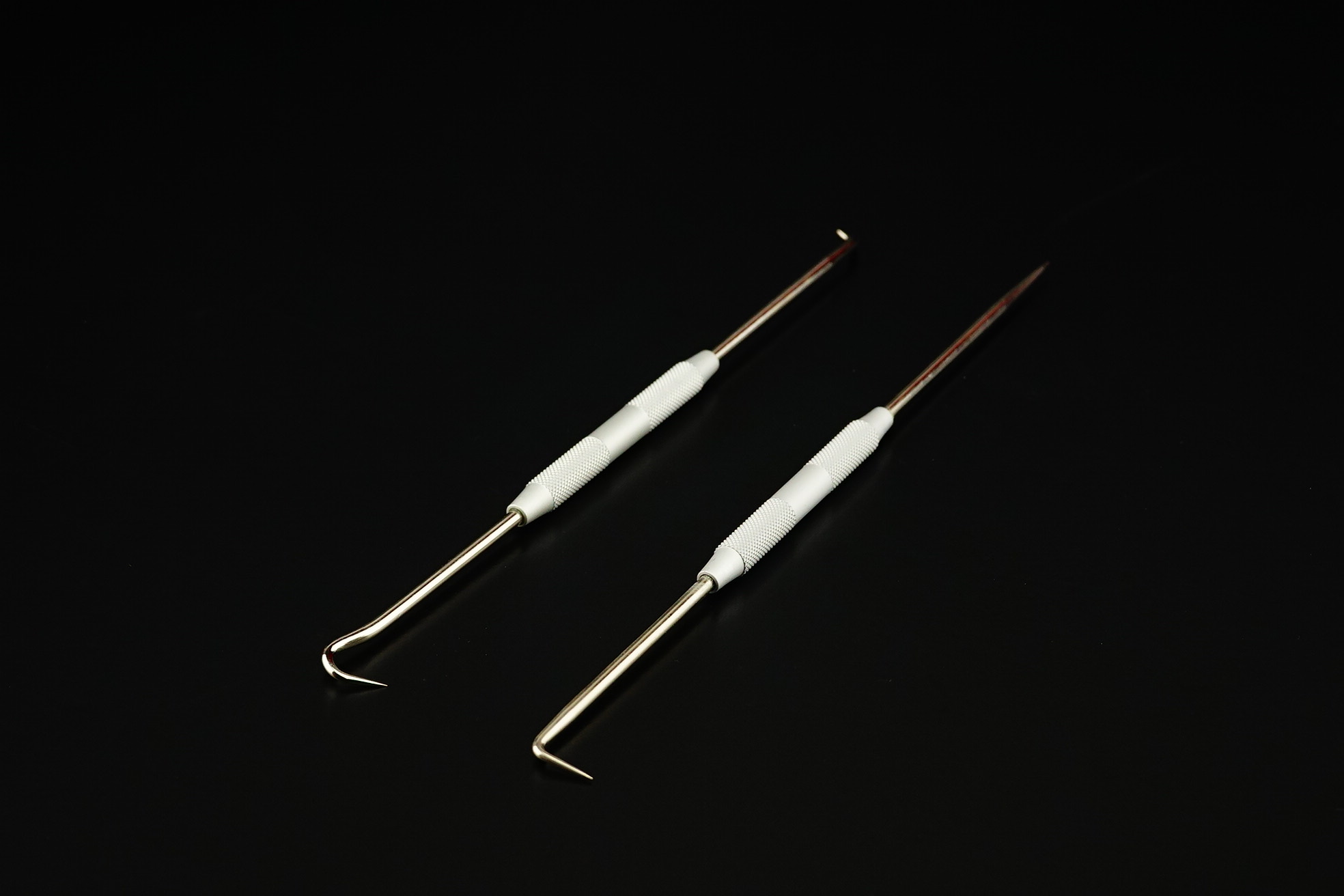

Para sacar toricas de sitios complicados, yo uso unas agujas que venden en el bazar chino........
Puedes poner una foto para ver el sistema??? A ver si sale alguna idea.........

Gracias manolo por enseñarme lo de las agujas, es una buenísima idea. La tórica sí que se ve a simple vista, pero está muy en el interior del cartucho, justo delante de la válvula antiretorno y detrás de la rosca interna. Intentaré localizar unas agujas de éstas o en su defecto me fabrico unas.

Retomo el hilo a título informativo sobre la solución al problema, por si en el futuro álguien lo necesita. Finalmente tuve que desmontar la parte de la válvula, pues con la herramienta de gancho saqué a trozos la junta estropeada, pero después resultó imposible poder meter la nueva, así que aprendí en una web americana como hacerlo y procedí a su sustitución. Después de muchas horas perdidas en la búsqueda de las juntas correspondientes, las conseguí en Chano, que tiene a la venta unos packs exclusivamente para estos cartuchos de Morini.
