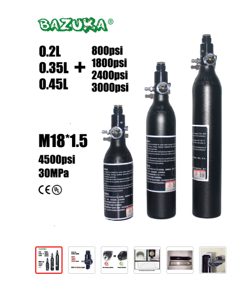

Re: Pistola T4E HDR .50 Umarex ¿Mod pcp?
manolosolo escribió:Yo, mejor invertiría en un buen bate de béisbol, algo completamente legal para tener en casa, y mucho mas contundente que una pseudoarma de 100 €, que dispara bolas de goma.....Eso no vale, ni para defender una casa de muñecas.
Es como los sprays civiles de defensa personal, de venta libre, que lloras mas picando una cebolla.....![]()
O uno de estos...
Alarma 24 horas con memoria muscular.

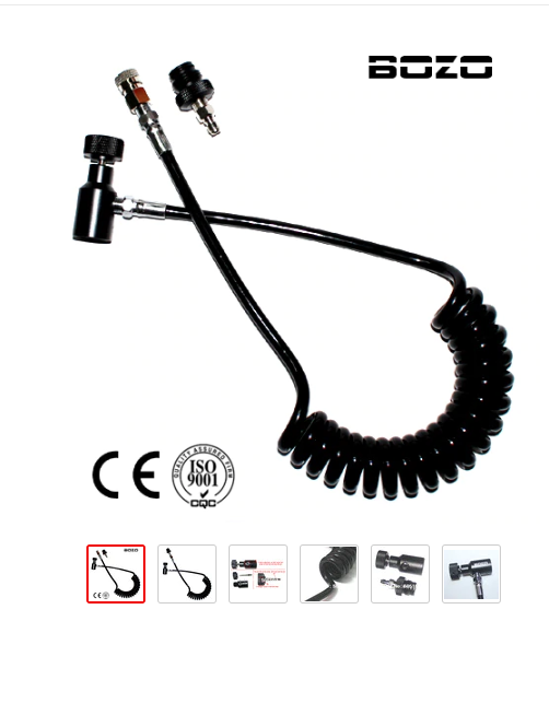

Si se podría convertir a pcp, pero vamos, que seria inviable pensar en meterle un botellin de CO2, y llenarlo de aire a presión a 200 bar....
La forma de hacerlo ¿?, seria mecanizar una pieza en forma de botellin de CO2, con una rosca por la parte de abajo, a la que se conectaría una manguera de alta presión (remoto), con una botella de aire a 200 bar, con su regulador, de las usadas en paintball, pero, en fin, no se si eso bastaría, y habría que reforzar la válvula de la pistola, y si todo eso, aguantaría la estructura del arma, seguramente echa de aleaccion de zinc y aluminio (zamak), lo mas endeble que hay, pues se funde casi que a la temperatura del plomo.
Yo desde luego, no lo haría, y practicar en casa el tiro con eso, como que no, pues me da a mi que eso, es para tirar al bulto.....
Olvídate del invento de hacer que el botellin de 12 gramos, vaya a aire comprimido, eso es impracticable por todos los lados.....
y creo ni hace falta enumerar todas las modificaciones casi imposibles de hacer, tanto en el botellin, como en la válvula del arma, y que aun quedara en el botellin el suficiente sitio para el aire, para un poder pegar un tiro. Habría casi que diseñar el arma de nuevo.....
El CO2, va a muy poca presión, unos 60 bar, y su funcionamiento en armas de aire, se basa en la rápida y violenta expansión del estado liquido, al gaseoso, pues es un gas licuado, que bajo presión, se vuelve liquido, y al contacto con temperatura ambiente, se vuelve gas, que impulsa el proyectil. No le des mas vueltas, úsala tal como es, no te gastes un duro en ella, y cuando rompa, pues no creo que dure mucho, dada la ínfima calidad de esas supuestas armas, la tiras, y listo.....
Si tienes miedo de un robo en tu domicilio, hay cosas mucho mejores y mas contundentes que un juguete que dispara inofensivas bolas de goma, porque como dice el refrán, de la cárcel, se sale, pero del cementerio, no.....
Bueno, pues adelante, no te cortes..............
Luego, nos cuentas, y patentas, como le metes 200 bar de aire a presión, a ese minúsculo adaptador, con una válvula de entrada de aire (por algún lado, se lo habrá que meter), un regulador, para bajar la presión de aire de 200 bar a menor presión (80-100 bar, presión de trabajo), para que no reviente la válvula de la pistola por meterle 200 bar directos, y una válvula de salida de aire, y aun te queda sitio para meter aire, si es que ya cabe lo de antes.......
