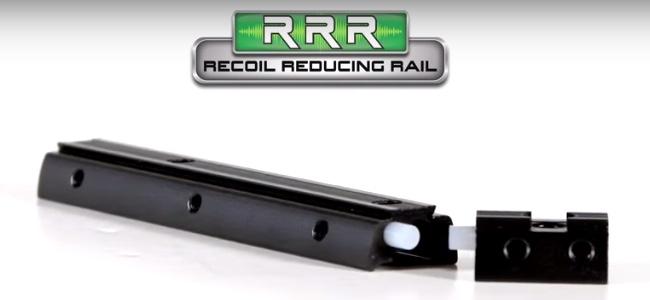

Re: No consigo centrar mi rifle
CHRISTOPHE escribió:Buenas,
en vez de un tope, te aconsejo un rail RRR de Gamo, absorbe
bastante bien las vibraciones, luego eso si, un montaje monobloc,
y la mira telescópica, vigila que tiene que ser y estudiada, por carabina de resorte,
sino revienta, tal cual..
un saludo..
