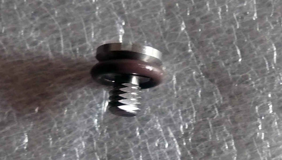

Mi cutre P12, me da muchas satisfacciones, y después de desmontar una P10, y venir algo mejorada, como traer regulador, martillo mas liviano, muelle y bola para un accionamiento mas suave del cerrojo, y alguna cosa mas, su relación calidad-precio, es muy buena.....se oyen algunos comentarios críticos, de que falla el regulador, en realidad, no seria la única a la que le pasa, pero cuesta 60 € uno nuevo a estrenar, y teniéndolo en la mano, para nada se ve una pieza mal hecha, y al final, siempre se le puede meter un Huma....
Desde luego, a las SPA, les he visto, piezas muy simples, funcionales, y resistentes, como la válvula de entrada de aire al deposito, es un simple tornillo con una torica, y funciona a la perfección....
