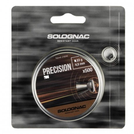

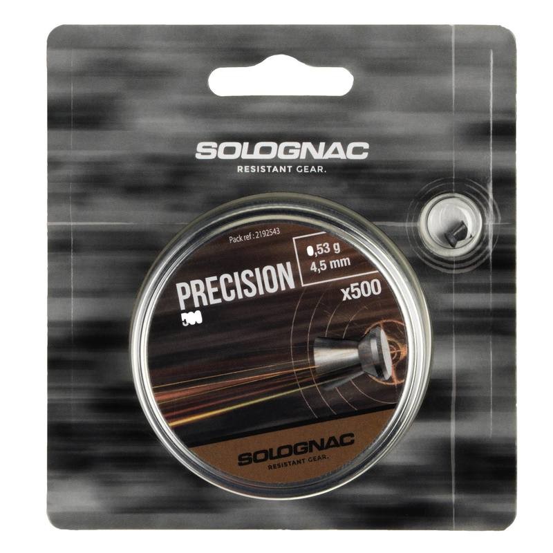

Hola, a mí me ha pasado recientemente con una caja de Gamo de los normaluchos. De cada cuatro balines, uno entra duro y sistemáticamente cae hasta el seis de la diana a 10 mts, cuando el resto han ido en torno al 9 o 10 (ejem, bueno, cuando estoy fino :mrgreen: ). Sin embargo una caja anterior salió mucho mejor. Son muy inconsistentes.
Ojo, que mi carabina de aire es una Expo del año 1984, a la que falta algo de fuerza pero tira bastante bien a esa distancia. Así que ahora, las pocas veces que tiro con aire lo hago con unos balines del Decathlon, estos de aquí:
A 8 euritos la caja de 500, sin exagerar en precio pero mucho mejores. Al menos, todos funcionan igual. No es culpa de estas carabinas veteranas, ellas no son las malas de la película.

Gracias! Lo tendre en cuenta! Pues vaya m.... Los gamo de ahora. Porq los que tengo de antes son cojonudos.
