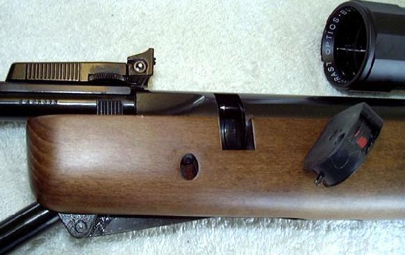

por lo que veo el cargador es el mismo que el de una bsa pcp
Sabeis alguno si hay algun modelo de bsa con cañon fijo y cargador? 60

loba1 escribió:por lo que veo el cargador es el mismo que el de una bsa pcp
Sí.....y no. Verás. En el año 2010 BSA sustituyó el antiguo cargador de metal por dos "nuevos" modelos de cargador hechos en plástico.Por supuesto,ambos en tanto en calibre 4.5 como en 5.5. Aquí te pongo los de 5.5.
El primero de ellos es éste, válido sólo para SuperTen, GoldStar (spring) y GoldStar SE ( PCP):
https://www.airgunspares.com/store/produ ... -Magazine/
El otro es éste, válido para todos los demás modelos de BSA :
Como ves, "aparentemente" son iguales, pero no es así: cada uno no funciona en las armas del otro....salvo brico casero de adaptación, que siempre es posible.
De modo que, a la hora de la compra, hay que fijarse bien en la referencia, para no llevarse sorpresas.
Si tienes alguna duda más, ya sabes, aquí estamos. Un saludo.

¿Me podeis confirmar que este cargador es el que le va bien a la carabina?
https://www.uttings.co.uk/basket

Es imposible precisarlo sólo viendo la foto. Pero sabes que no es BSA de origen, el vendedor te indica que no es válido para SuperTen,y ya sabes que tanto laSuperTen como las 2 versiones de la GoldStar llevan un modelo específico de cargador. Por lo que tienes todas las rifas para que, una vez comprado, te encuentres con que no te sirve. Pónle un correo al vendedor, y que te lo aclare.
