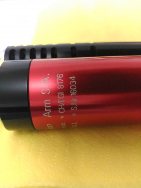

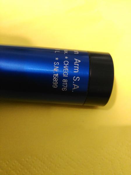

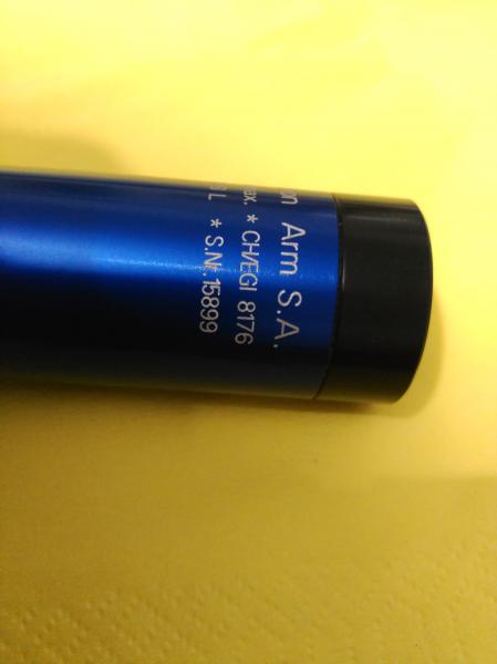

BUENAS NOCHE COMPAÑERO A VER SI ME PODEIS AYUDAR
RECIEN EN ADQUIRIDO UNA MARAVILLOSA PISTOLA MORINI CM.162.EI CON NUMERO DE SERIE Nº 21...
DE 2 MANO ...VIENE CON 2 BOTELLAS ,UNA COLOR ROJA Y OTRA AZUL
LA DUDA ES QUE FECHA TENDRIAN LAS BOTELLAS ??
NUMERO DE SERIE AZUL CH/EGI 8176-SNR.15899
NUMERO DE SERIE ROJA CH/EGI 8176.SNR.16034
YA QUE PONE QUE SON 20 AÑOS
ESA ES LA DUDA QUE TENGO YA QUE NO ME PONE FECHA ALGUNA
GRACIAS COMPAÑEROS DE ANTEMANO.
FECHA DE BOTELLA MORINI CM 162 EI

Antes, a las pistolas y carabinas de aire a 10 m, no le ponían fecha de fabricación a los depositos....y por esa numeración, es mas que evidente, que en el año 1976, no existían esas armas, y parece se el único nº que pudiera ser una fecha.....
El año de salida de ese modelo, es 1992.....
Mandale un correo a su fabricante, en un ingles simple del traductor de Google, y tal vez, resuelvas el dilema. La dirección de correo electronico, la encuentras en la parte de abajo de la web del fabricante.......
https://www.morini.ch/product.php

Que tal.
De lo que pone en los cilindros CH significa Suiza (mejor dicho Confederación Helvética). EGI (Federal Inspectorate of Dangerous Goods) es un departamento de las autoridades suizas encargado entre otras muchas cosas de la clasificación, la aprobación, autorización, inspección, control, etc., de contenedores y tanques (como por ejemplo los cilindros de aire comprimido de las Morini). SNr será el número de serie de los cilindros (serial number), el que viene a continuación.
Salu2.

Re: FECHA DE BOTELLA MORINI CM 162 EI
Hola ,soy Alfrett ,hace un año preguntaste en el foro por la fecha de fabricación de los botellines Morini impresa en los mismos,ahora que me toca renovarlos a mi,he visto tu mensaje en el foro. Aunque ya lo sabrás, la fecha está indicada al inicio de la 2ª linea ,pone en mi caso :
20 year max.*02.00*0.08L*SNr:---
Lo marcado en negrita es la fecha de fabricación : febrero del año 2000
