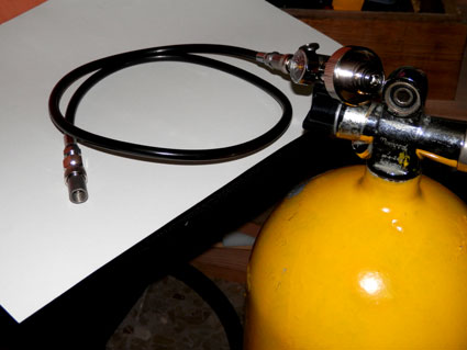

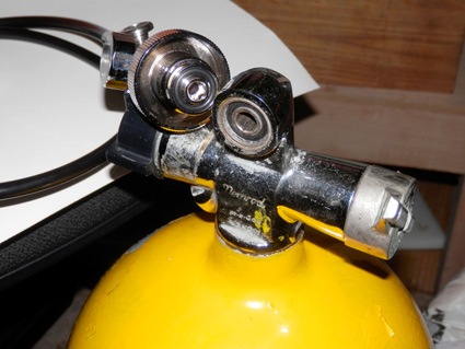

Hola a todos, ¿Alguien sabe cómo se acopla esta botella a esta estación de carga? ¿me falta algo o me sobra. Muchas gracias a todos. Um saludo.

Yo no entiendo mucho, aun no lo tengo, pero me parece que la grifería que tiene la botella es de 200 Bares y la estación de carga es de 300 Bares. Necesitas una grifería que soporte los 300 para poder enroscar la estación de carga.

Yo no tengo bomba y no soy quién para darte consejos sobre este tema, lo que te menciono a continuación lo saqué de otro foro:
"A la botella le tienes que quitar esa pieza roscada que lleva dentro de la boca de carga, con una llave Allen (ten cuidado que dependiendo de su origen igual no te viene en milímetros, sino en pulgadas)".
A ver si aparece alguien más entendido que te eche una mano.

Hola compañero, coincido con angel en que tienes que quitar la pieza que se ve en la entrada del grifo con una Allen de 13mm. de grosor y ya te resultará posible utilizar la estación que tienes.
