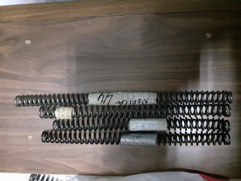

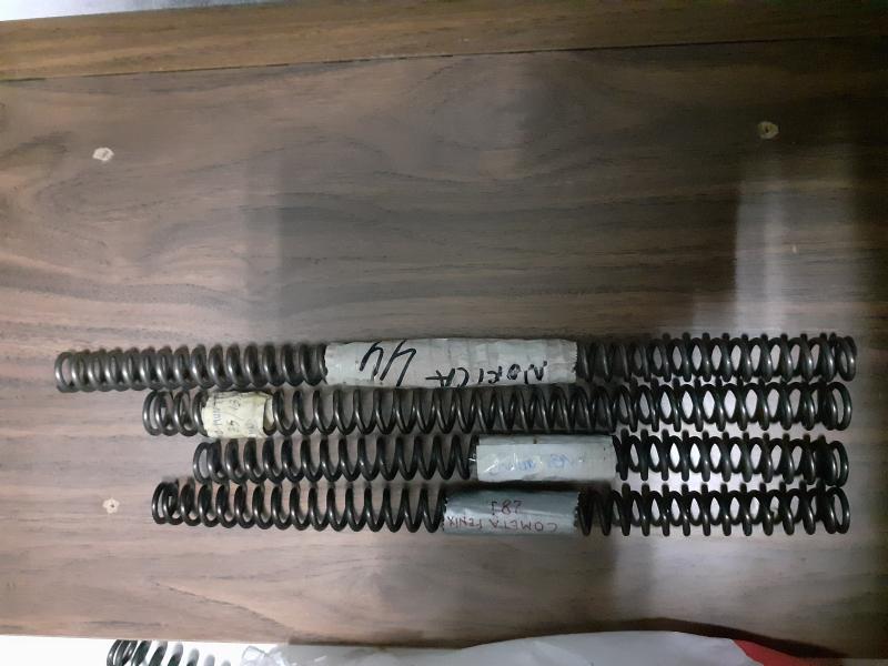

Cuantas vueltas tiene o cuánto mide el muelle de 16j de la fénix 400. Supongo que siendo de la misma medida se le puede poner el de otro fabricante, porque vaya muelle endeble trae de casa. Creo que es algo que la marca debería mirarselo porque vaya telita. No puede ser que todo el mundo hable de ese problema y el fabricante no haga nada por solucionarlo.

El muelle que monta Norica en las Marvic y Storm le vale a la Fénix y Fusión eso sí tendrás que cortarlo un poco...el típico de 35 vueltas de Gamo también le puede valer pero al ser más estrecho lo tienes que modificar , la otra opción es montarle un nitro

Aquí los muelles citados,por si puede valer.
De todos modos el Norica 44v es más delgado,con diferencia.
De izquierda a derecha; Cometa especial (ya sabemos) Cometa 24 julios,Gamo Hunter 440 y Norica Storm.
No tengo pilas en el calibre,pero sí he metido una guía muelle (mod.68) y en el único que entra es en el Gamo tiene algo más de diámetro interno
