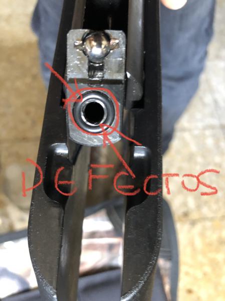

arizaga12-70 escribió:Buenas noches, volviendo al tema, agradezco vuestras respuestas y os comento, en relación a lo dicho por josegun decir que el orificio está limpio, no hay nada aplastado, ni balín ni nada. Pero me pregunto, ya que desconozco si en fábrica hacen control de calidad probando las carabinas y por consiguiente ¿pudo haberse hecho tal deformación a causa de un balín mal colocado y que al cerrar el cañón de la carabina fue aplastado durante una de esas pruebas? De todos modos comentar que lo he consultado a Cometa la respuesta fue de agradecimiento por comprar cometa, me han dicho que puedo hacer uso de la garantía cuando quiera, pero que es una deformación muy pequeña que no va a afectar ni a su funcionamiento ni a su precisión puesto que la deformación está en el "avellanado" que se hace para facilitar la entrada del balín, está fue la respuesta de Cometa. Y verdaderamente no le he notado nada anómalo en su funcionamiento. Por otro lado me gustaría intentar enderezar un poco si se puede, tal y como dice kijoseki, siempre que sea un material blando. ¿(Como podría llevarlo a cabo? Gracias a todos por vuestra ayuda.
Compañero mandala de vuelta q te la cambien yo acabo de mandar la mía q venia con defectos también , el control de calidad de cometa hoy en día es una mierda perdonan la expresión
Lo siento...:R me he comprado una Cometa Fenix 400 10

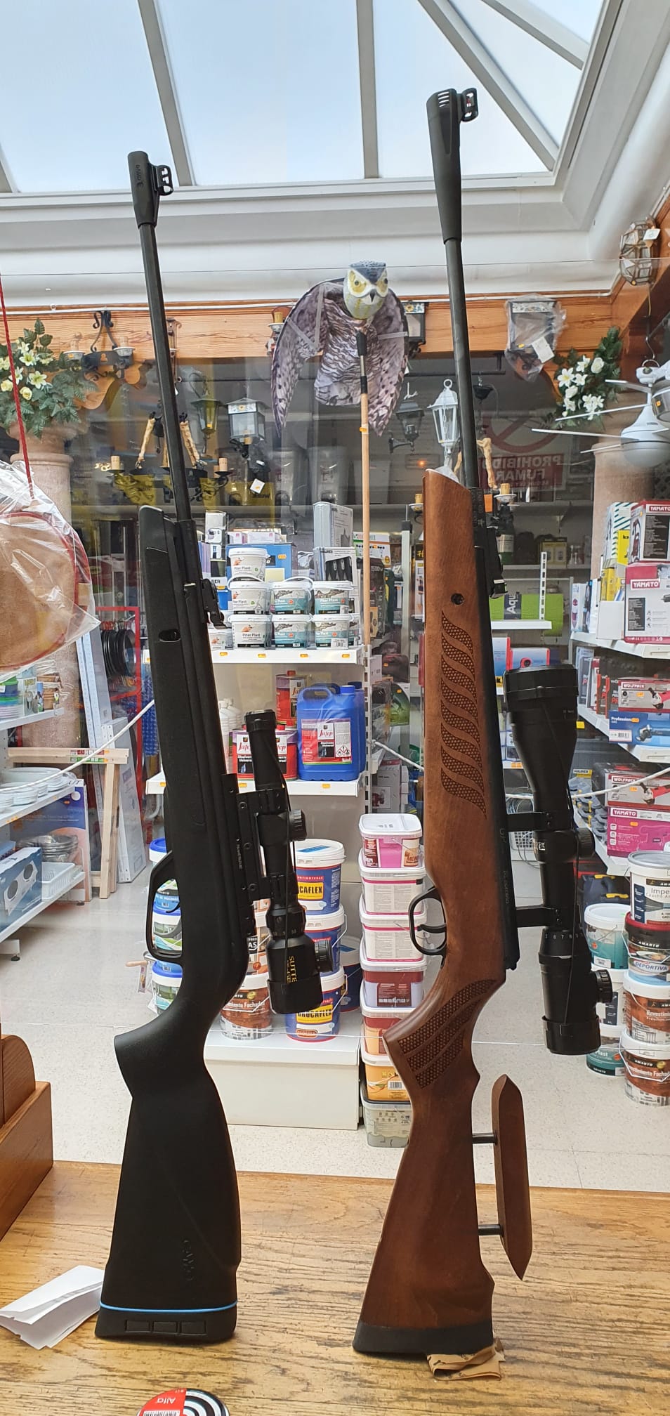

Pues yo contentisimo con mi Fenix 400 GP, ademas le puse las maderas de la Star, con culata regulable, y me va de lujo el solo colocar la cara ternes centrado el visor en el ojo.
He tenido 6 cometa con esta, y no cambio, aunque tengo una Gamo GP del 5,5, pero no le hace sombra ni en precision, ni en potencia.
