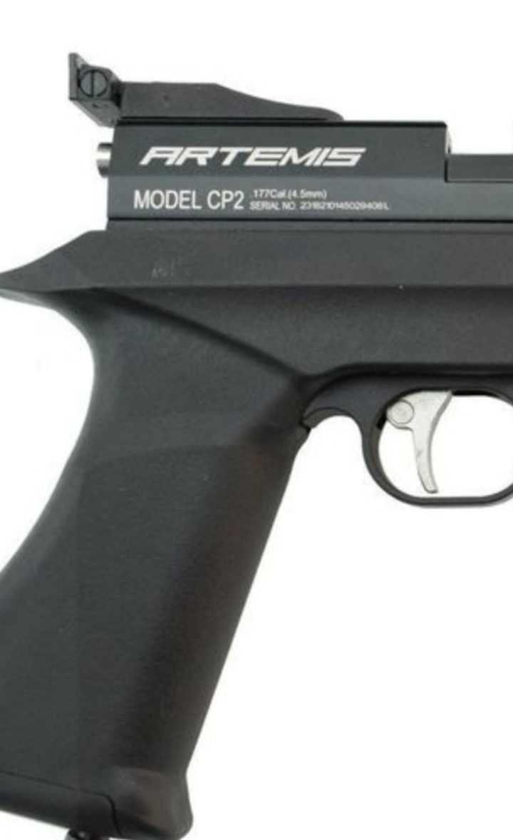

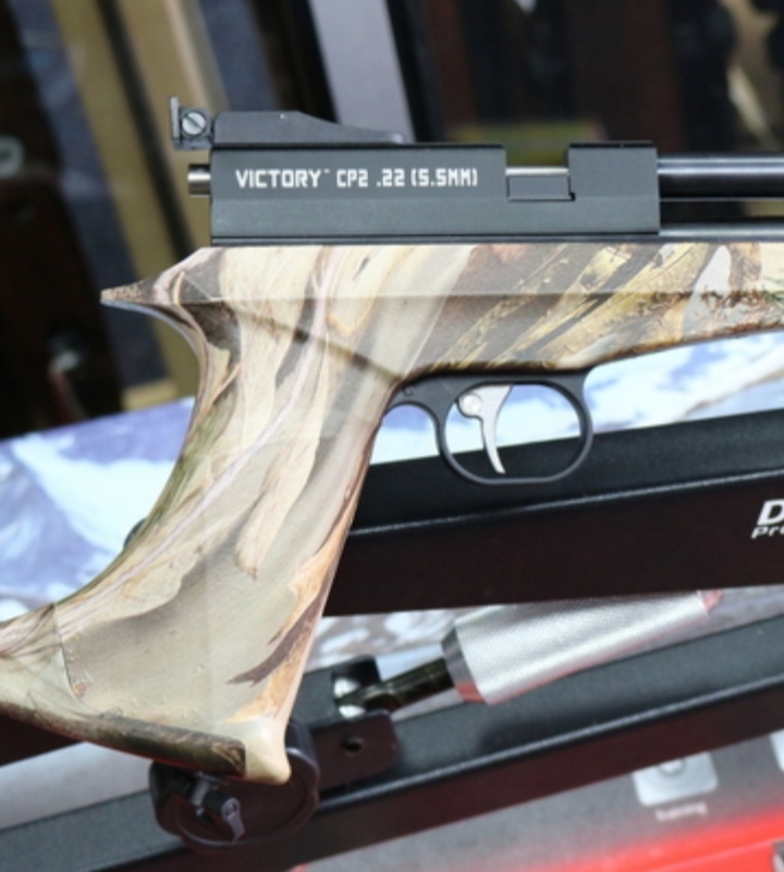

Por cierto, una pregunta muy tonta, pero es por curiosidad ya que todavía estoy en espera de recibir mi Stinger Ares (supuestamente llegan la semana que viene).
He observado que en los modelos CP2 bajo la marca Artemis, en el grabado del breech donde pone el número de serie y modelo, también se ve claramente el calibre que es el arma. En la Ares el grabado es diferente, y en las fotos que veo por Internet no he conseguido encontrar ninguna foto clara donde se aprecie ese detalle. Algún compañero que posea la Ares me puede decir si viene marcado el calibre?? Ya se que es una pregunta tonta y que por norma debe venir marcado, pero no he conseguido verlo en fotos. Y si ya puede poner una foto (tapando el numero de serie si es preciso) estaría guay para verlo. Sin más... Tonterías de uno que se aburre mucho esperando a que le llegue su ansiada Ares de una vez... :mrgreen:
Saludos!! :birra^:

Detalle en una Artemis Detalle en una SMK

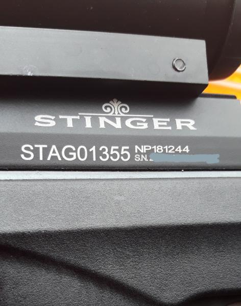

En la mía, de 5.5 , tampoco lo pone. Adjunto foto y borro el número por hacer la gracia ya que lo has dicho... jajajaja
STINGER ARES CO2 PISTOL/CARBINE .22

julianov67 escribió:En la mía, de 5.5 , tampoco lo pone. Adjunto foto y borro el número por hacer la gracia ya que lo has dicho... jajajaja
Gracias por la foto compañero, se ve perfectamente. He estado indagando y lo que hace referencia al calibre son las dos últimas cifras del número de la izquierda, el que empieza por las letras STAG. En este caso acaba en 55 y es del 5,5 y en las del 4,5 acaba en 45. Aun así esto es una mera referencia de fábrica y no sirve para que el Ayuntamiento de turno o el Agente que ese día tenga un mal día lo dé por válido... Sigo pensando que podría traer problemas y que no les costaba nada haber marcado claramente el calibre como en todas las armas de aire... Es un detalle que no me mola... Un saludo!! :birra^:

Sospechaba que podía ser así lo que dices del número sl ser al final un 55 pero no encontré fotos de una de 4.5 para ver si efectivamente su número terminaba en 45...
Cierto que no costaba nada haberlo marcado como es debido.
