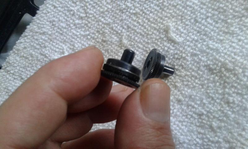

Los tapones de los piñones, son muy delicados, y aunque los saques con todo el cuidado del mundo, es muy fácil que se deteriore la rosca, como si se despegara, o como si fuera la rosca la monda de una naranja, y son 25 pavos cada uno, mas portes desde el país de la Merkel.

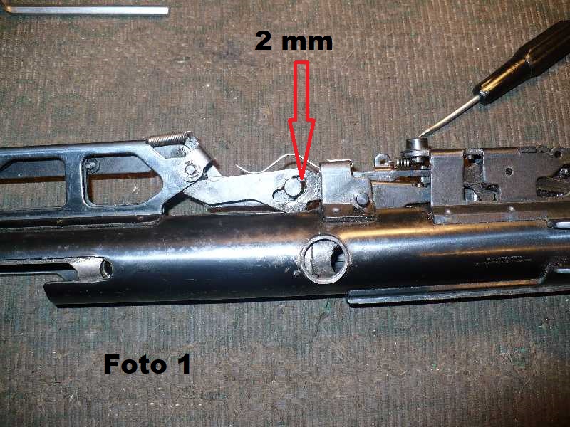

El ajuste mas importante de la carabina, si no hay 2 mm de separación entre las dos barras de accionamiento, la carabina jamas disparara............
Un compañero me ha enviado para hacer un mantenimiento, una carabina clásica alemana, como la mítica Diana 00
Un compañero me ha enviado para hacer un mantenimiento, una carabina clásica alemana, como la mítica Diana 01

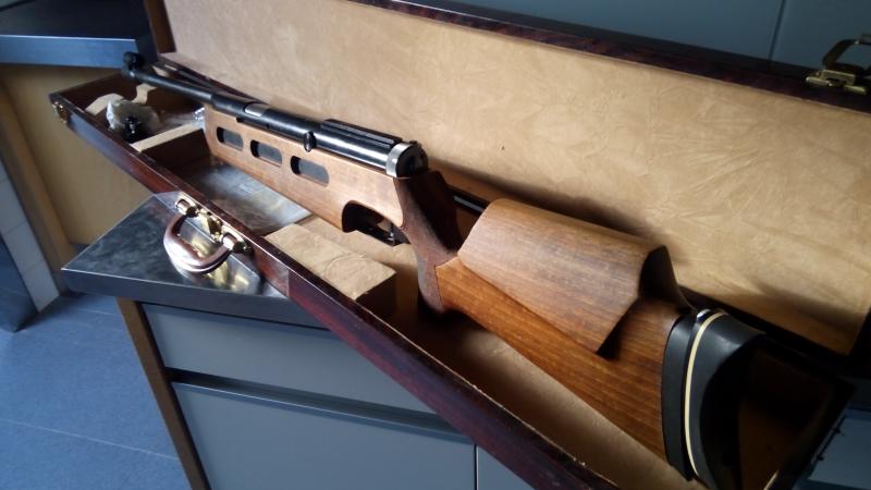

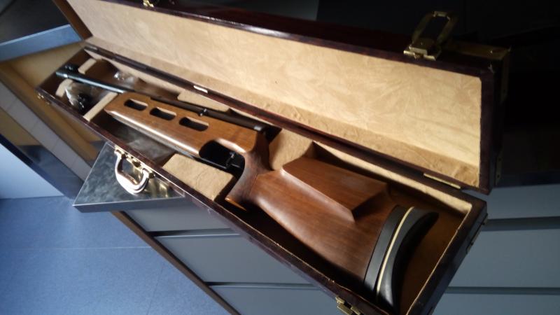

Esta es mi carabina mas preciada , costó 75.000 pts y 20.000 el maletín en el año 1980 su único propietario el grandisimo humorista José Luis Coll. Todos sabíamos de su afición al billar a tres bandas , modalidad de la que fue Campeón de España y presidente de la federación, pero nadie incluyendo yo sabia de su afición al Tiro olímpico .

pcpfori escribió:Alguna había por estos lares en los 80.
Que bonita, y tiene pinta de estar impecable

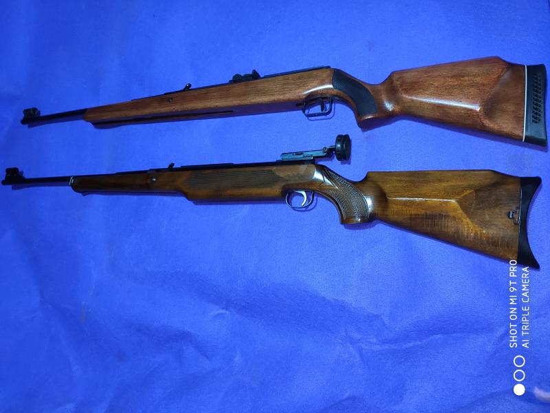

Hola Manolo y compañía, mis 50 y 50M
Un compañero me ha enviado para hacer un mantenimiento, una carabina clásica alemana, como la mítica Diana 90

Hay una bsa que se parece mucho.
La centenary, con base airsporter.
paxaro
Mensajes: 805
Registrado: 08 Dic 2012 08:24
Ubicación: manresa
Re: Diana 50
Mensajepor paxaro » 19 Ene 2020 10:55
Fueron varios los fabricantes que se ''inspiraron'' en la D50 para hacer un modelo ''propio''. Sin ir mas lejos ,Juaristi hizo la Air rifle y en Italia también había una copia descarada , desconozco si con permiso,pues es idéntica. Después de la ll guerra vinieron los modelos ''sin nombre'' por la fobia a todo lo alemán. En fin de todo esto nos puede informar Leinad que es todo un experto,si algún día entra por aquí.
