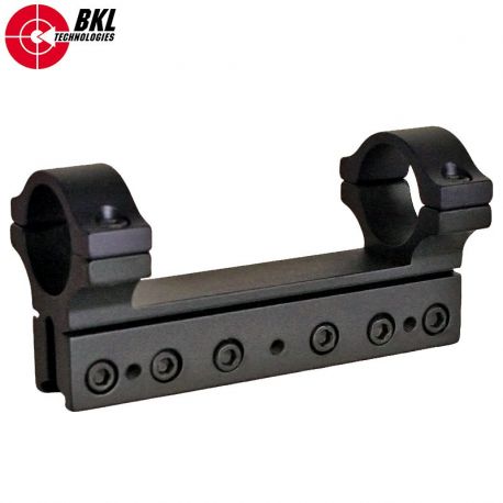

La única montura que aguanta en el rail de 11 mm sin moverse ni un pelo, y sin pin stop, hasta en carabinas de muelle de mas de 40 Julios, es la BKL de 6 tornillos. Aguanta, por que los tornillos son aprox. de 6 mm de diámetro, son en pulgadas, porque son monturas yanquis, y son 6, y las garras están mecanizadas de una sola pieza, la pega, que son caras.....

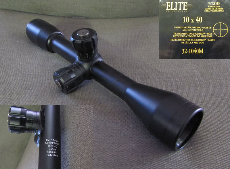

Las Hawke, también van bien, y son 4 tornillos de 5 mm de diámetro, y con un buen pin stop, pero también necesitas un visor un poco en condiciones, y aquí, yo no meteria la mano en el fuego, mínimo con un Bushnell 3200 10x40, o un serie 4200, que nos vamos ya a una pasta gansa.
Tambien me gustaria comentar, que los visores de calidad, suelen costar mas que el arma donde se monta, en la mayoría de los casos....

-monturas monopieza de Hawke de 4 o BKL de 6 tornillos si ya quieres algo casi indestructible (esta última vale como 3 veces el precio de algunas carabinas)
-visor certificado que aguante el doble de la fuerza que tengas, esos bushnell se van a miles de euros, luego hay de chinos que segun parece aguantan bastante y que fabrican para marcas de postín y que luego venden 3 veces más caro, pero eso es otra historia...

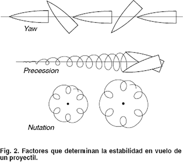

Y cuando el balin, que va girando sobre su eje, se empieza a acercar a los 300 m/s, o pasar de esa velocidad, sufre un par de efectos físicos que desestabilizan su trayectoria, llamados precesion y nutacion, lo que se le llama trayectoria del sacacorchos.....exactamente, pasa con los proyectiles de arma de fuego, o sea, que la potencia y velocidad del proyectil, no es lo mas importante......
