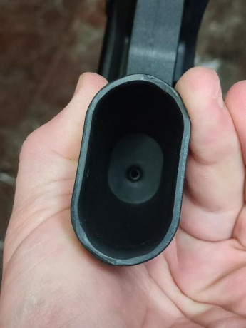

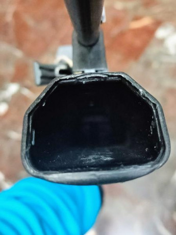

Quitando la tapa frontal de la culata hay un hueco bastante grande donde se puede meter peso, y en el pistolete también. Los rusos lo habrán hecho así para abaratar costes, pero me va a venir de lujo.

Pues hay bastante volumen para rellenar. La mía trae tapa en el pistolete. Seguro que en la culata también hay espacio.
Se puede rellenar con balines usados sujetos con trapos para que no se muevan y no suenen como un sonajero. Una vez que des con el peso justo se pueden sujetar con silicona o plastilina. El peso que metas reducirá el retroceso.
En tuning y bricolaje un compañero ha lastrado una HW 95 haciendo unos taladros en la culata y rellenandolos con barra de plomo y en la parte delantera también ha puesto algo. En total creo que son unos 600 g, mas o menos como el visor.
El relleno es lo que me falta, pero estoy en ello.

He conseguido meterle aproximadamente un kilo más de peso, con lo que parece bastante más estable. Ya sólo falta que mi mujer salga de casa para poder probarla en el pasillo jaja

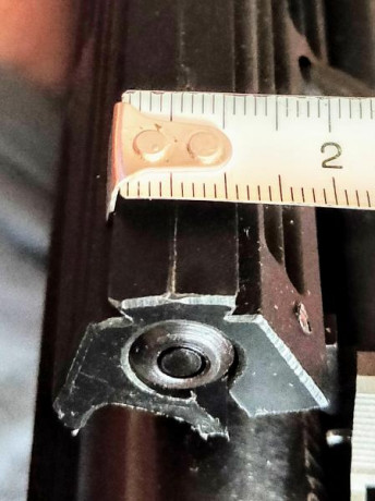

En caso de montar un visor pequeñito para distancias de 20 o 25 metros ya que no da para mas esta carabina, que visor estaría bien y con anillas o como montarlo ya que comentáis que no trae mucho carril.

Anillas normales de 11mm para el diámetro del visor que compres.
