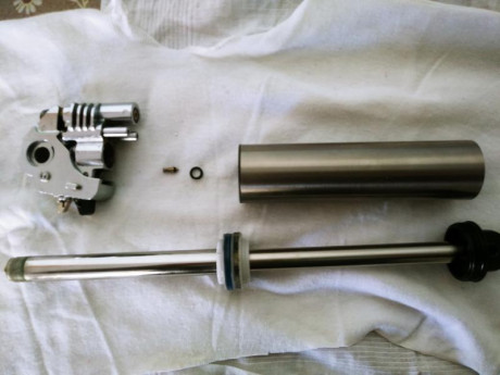

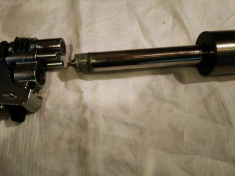

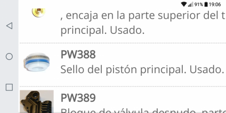

Bueno el 3 en Uno hizo efecto durante la noche y hoy pude desenroscar el vástago para sacar el pistón. Tenía una especie de sellador, ahora les comento que he cambiado los o'rings (juntas toricas) que eran necesarios y que al armar lo del sellador para la perdida que antes tenía lo solucione con un poco de teflón, pero el problema no era por esa pequeña fuga sino que el aire se escapa por el orificio de lubricación……..resumiendo y dentro de mi poca experiencia en este tipo de sistema estoy convencido que hay que cambiar el sello de pistón principal y buscándolo por internet solo lo encontré en T.W. Chambers & Co usado y por 15£. No se si lo cambio o la dejo asi pues cargar carga solo que no con la potencia que debería o me agarra la loca y la vendo y que la arregle el nuevo dueño al menos ahora se desarma de maravilla :mrgreen:

Bueno, yo tampoco compraría un sello usado, que también creo que es el problema, porque si fuera la válvula, normalmente, no se oye nada, y ya no quedan mas piezas posibles de que no haya presión de aire.......... :D
Poniendo "Zoraki HP-01 parts" en Google, salen un montón de respuestas, y que con calma, puedes ir mirando, porque tiene que haber repuestos a la fuerza............. :D
Saludos, y no cejes en el empeño de repararla..........

No se si te sera de ayuda, yo la mia la compre en Arprotech.com y creo recordar que tenian algo de recambios, echa un vistazo a la web a ver si hay suerte.

Prueba con Webley Aleco. Esta pistola también se llama asi. Supongo que los repuestos serán iguales.
Si el sello no es normalizado ni comercial, hay empresas que hacen retenes y juntas de material plástico, incluso con consistencia de goma, de la forma que les pidas por torneado con cuchillas y tornos especiales para ello. Tendrá su precio pero no creo que sea caro. Es mas la incomodidad de contactar y concretar materiales y forma.
