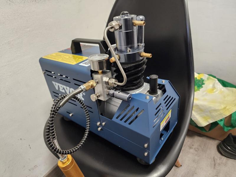

Buenas noches,
Recientemente he comprado un vevor de 300bar refrigeracion-liquida y me ha sorprendido por precio y acabados por 215€ con gastos de envio incluidos es una maravilla.
Pongo foto.

Vasago escribió:Buenas noches,
Pongo foto.
Se parece mucho,si no es un clon del yong heng,y este ultimo esta muy bien valorado.Ahora solo te falta añadirle una bomba de agua de mas caudal,un mini-radiador de pc con su ventilador,un vaso expansor,alguna sonda para medir temperatura,todo ello montado en un carro de transporte y a disfrutar de compresor por mucho tiempo.
Pongo foto.
El vevor no tiene nada que ver con el yong Heng, parecen exteriormente iguales y son compatibles en lo referente al motor y el piston de beja presion pero la parte de alta presion( la cromada ) interiormente no se parecen en nada, el yong heng esta mucho mas elaborada y funciona mejor y mas suave , y encuentras repuestos de todo. Vevor no tiene repuestos. El cabezal de alta presion del vevor y sus valvulas son muy parecidas al tuxing y al nuoge, mas simples y que provocan vibraciones al compresor y aveces se pegan( la interior) y dan problemas Para mas informacion y en caso de averia de la parte de alta presion del vevor puedes sustituir toda esa parte , tuberias incluidas, por un quit del nuoge que es totalmente compatible con el resto del compresor. Este que has comprado le falta el filtro de separacion del agua y aceite, por eso es mas barato. Tengo los dos, el vevor con el kit del nuoge pues se rompio, y el yong heng y uso el yong heng pues va mucho mejor. El vevor-nuoge de repuesto por si fallase algo. Consegui el yong heng por 206 euros portes incluidos en una buena oferta de finales de junio del año pasado, traido desde alemania.
