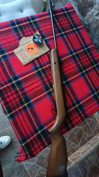

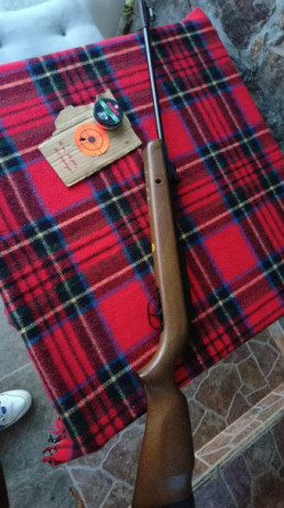

Bueno tenía pendiente compartir estas fotos desde hacía un tiempo, iba a hacerlo en el primer hilo pero como el que está "poblado" ahora mismo este pues aquí van.
La Hunter 440 actual en 6,35 al tuve a principios de año y la cambié hace poco, de vuelta al propietario original. Estaba como nueva, sin tocarle nada y con pocos tiros cuando llegó a mis manos. El último dia para despedirme conseguí esta sorprendente diana a 10 metros:

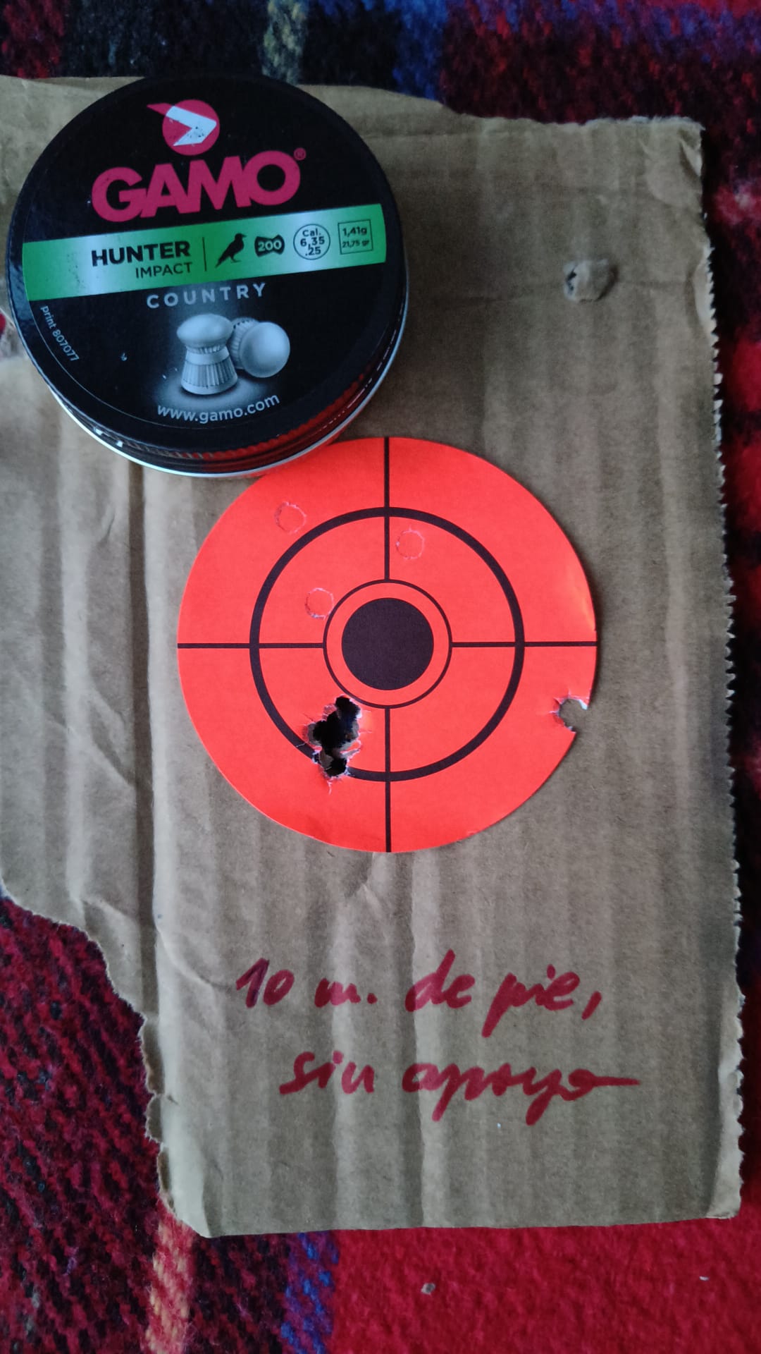

Es verdad que es muy poca distancia pero son los balines que son, y a pulso sin visor. Se estaba yendo la luz además, así que bien... influiría algo la suerte. Fueron cinco tiros si no recuerdo mal.

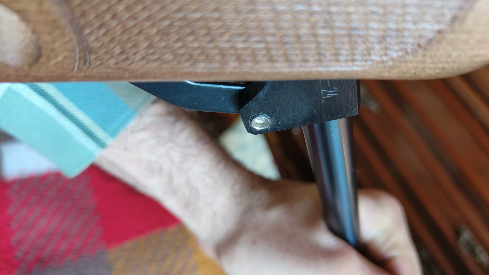

Está bien acabada en general, aunque no se libra de algún detalle típico de carabinas baratas, como por ejemplo este pasador de la biela de carga con báscula (que no entiendo porqué es de color plata, llama mucho la atención, supongo que para diferenciar del que montan en las de plástico) que roza con la culata y deja una marca

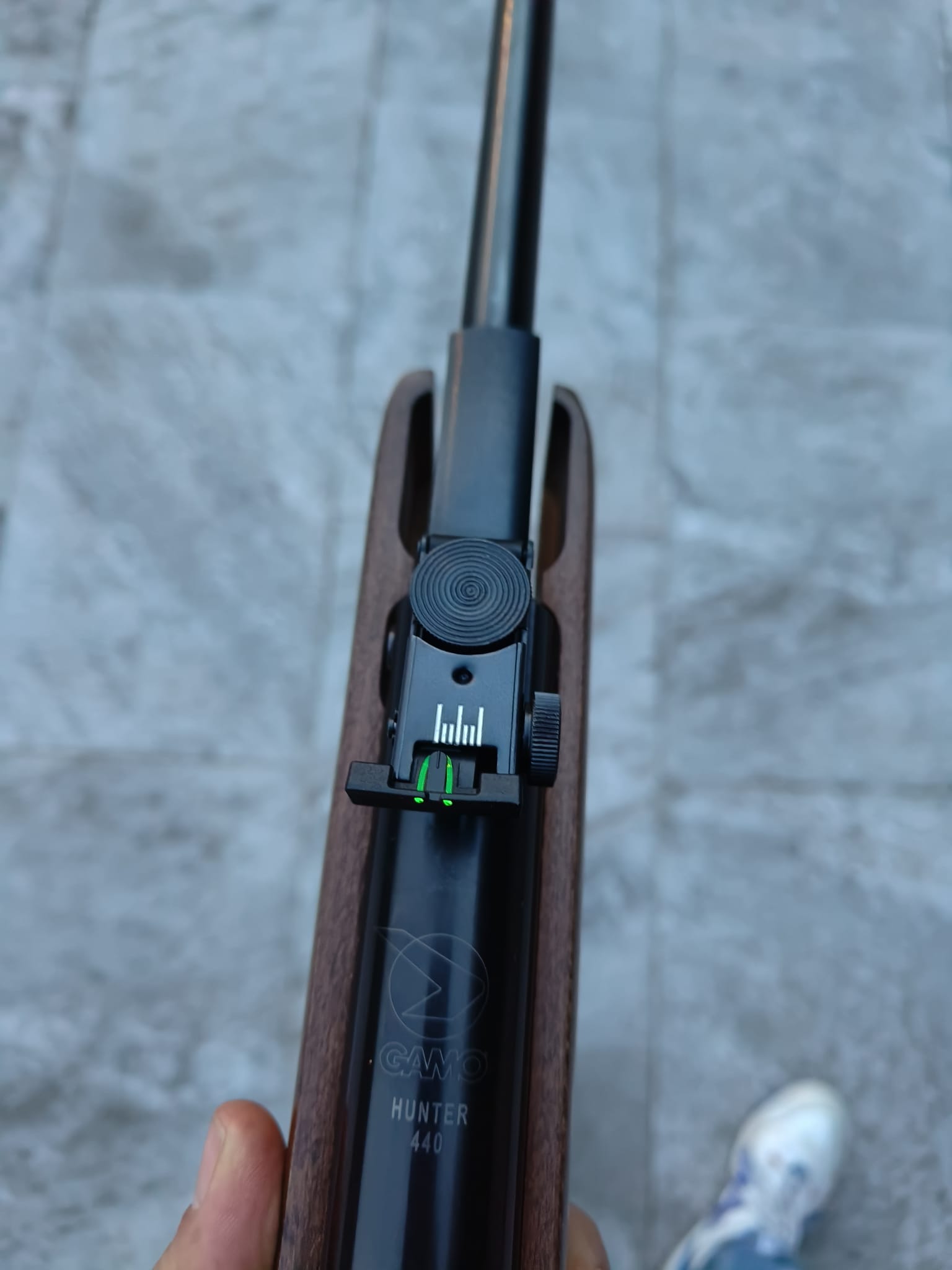

Luego otro detalle, que ya me ha pasado últimamente en otras Gamo nuevas, es que el alza hay que correrla para un lado del todo... se podría temer que te quedes sin clicks, aunque no fue el caso

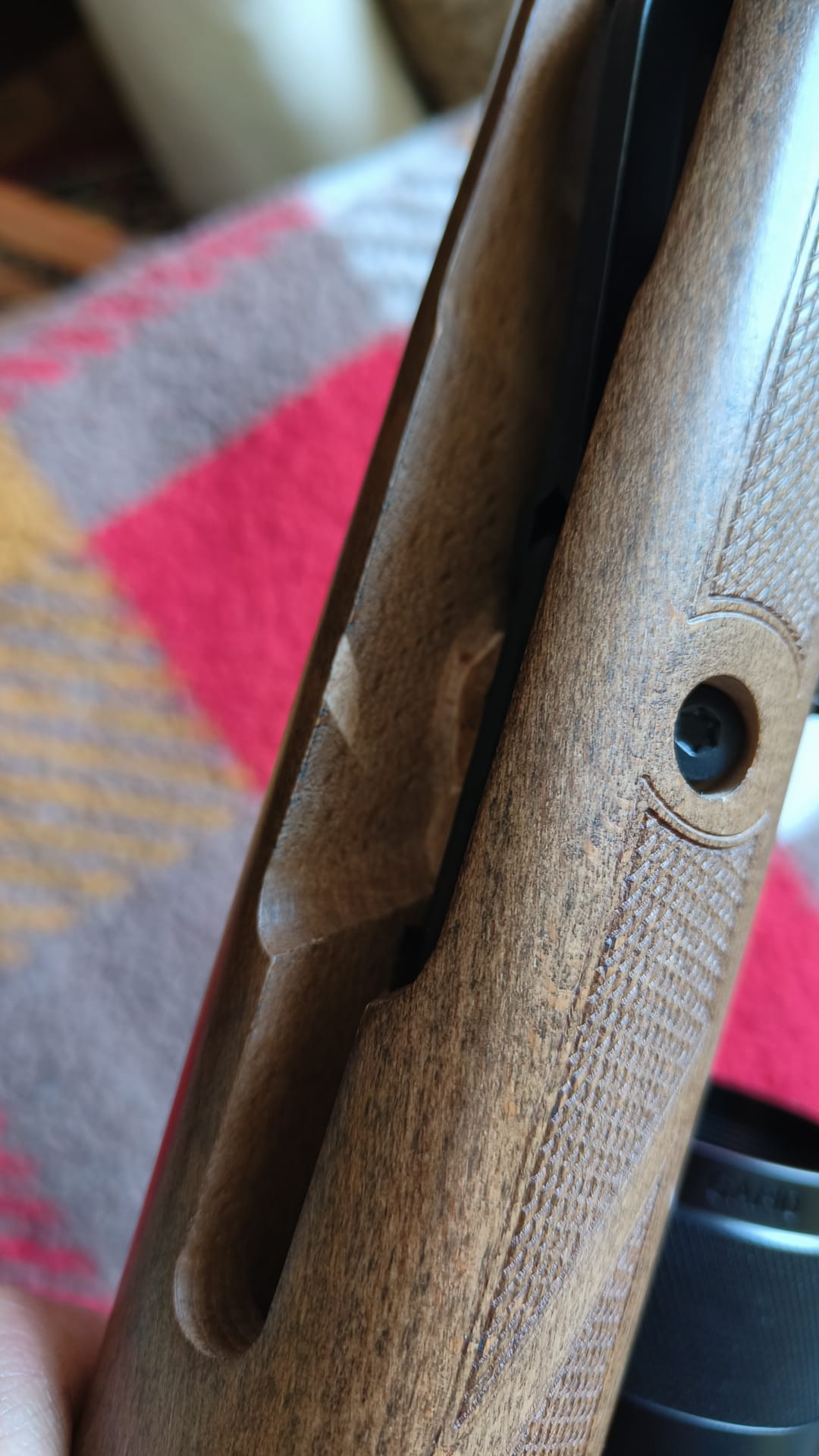

El fallo que restaría que siempre cita manolosolo en este foro, es que aunque la báscula sea metálica la uña de cierre ya es de plástico en todas, y la de metal inicial ya está descatalogada. NO sirve la uña de las antiguas antiguas (he hecho la prueba porque tengo recambios), porque esa hacía apoyo contra una contrauña del lado contrario, y ahora, para abaratar y simplificar me imagino, lo hace contra una barra cilíndrica, como en las Hatsan.
Quitando eso pues si, es una carabina correcta. Estéticamente lo de esa uña/bulón de cierre es una cagada, igual que las básculas de plástico... a nivel de funcionamiento creo que no influye mucho. El cañón se abre fácil con un toque pero eso es adrede yo creo, para hacerlo más cómodo al usuario... otras marcas exigen que les des un buen golpetazo y acaba cansando a veces... ¿se gana sellado con eso? yo antes estaba convencido de que sí, ahora por varias experiencias ya no lo tengo tan claro.

Lo de la uña de cierre en plástico en báscula metálica estoy de acuerdo;una combinación horrible....cosa que no hace falta que lo diga el otro.No lo convirtamos en pionero ahora.

Lo acabo de mirar. La uña es de plástico. Imperdonable.
