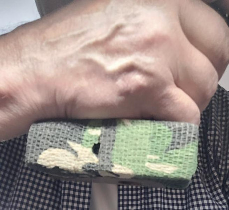

Solucionado el problema del tope móvil de la empuñadura. En absoluto hay que hacer uso de un Dremel aunque yo caí en el error de hacerlo y cuando apenas había rebajado como un milímetro me di cuenta. Hay que hacer una cuña que sea de un grosor de 1 cm, o poquito más, en la parte delantera, y en la parte trasera que apenas tenga 1 mm de grosor, por supuesto que respetando las curvas de la parte del tope móvil que roza con la empuñadura. Pongo un par de fotos que ilustran la chapucilla
en esta se nota la pieza
y aquí ya puesta con cinta autoadhesiva para disimular la diferencia de color
Es evidente que no es decorativo, pero ahora le empuñadura me queda como un guante
