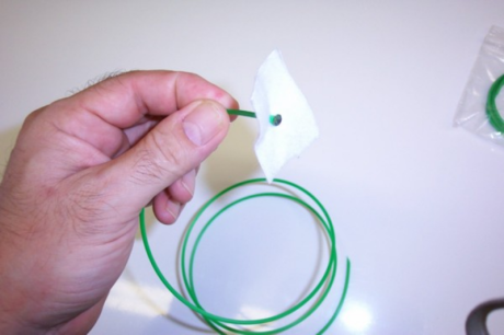

En resorteras nuevas nada como un trocito de tela pequeño cogido con un hilo de pescar o de desbrozadora con un par de gotas de wd40. Se pasan desde la recámara en dirección del balín y luego secos hasta que salgan limpios. Al menos mientras dura el rodaje y hagan dieseling, luego vas viendo. Consejo de un maestro en a/c, Mano de santo, se lleva toda la porquería que pudiera haber
En pcp no puedo aconsejarte porque no tengo ninguno
