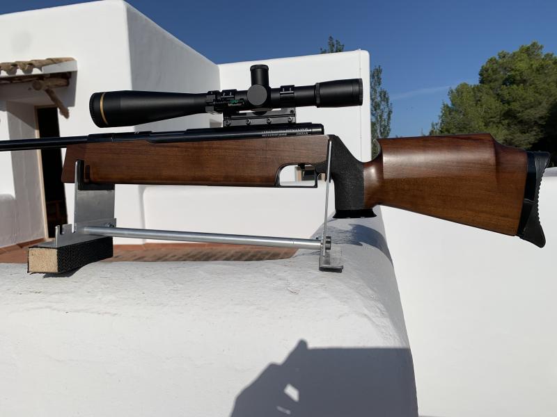

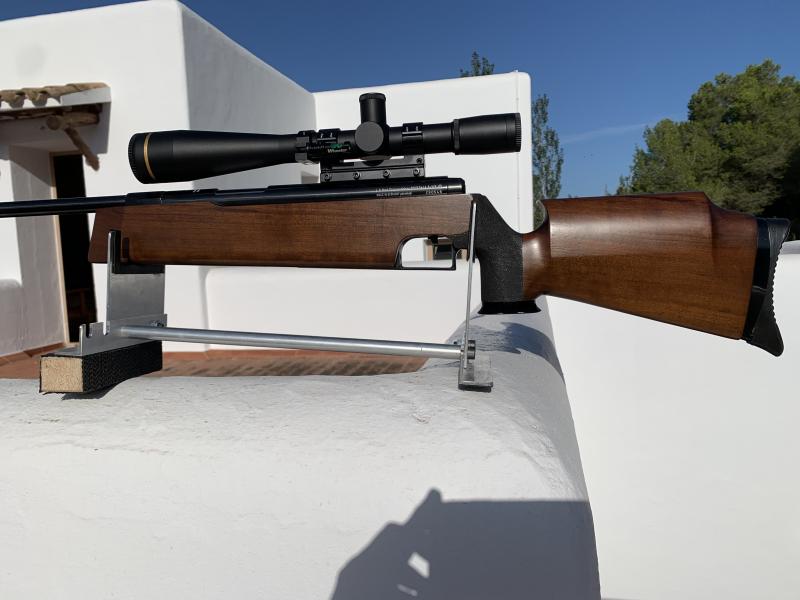

Buenas
Refloto este hilo que ya había leído varias veces y me animó a hacerme con una de estas joyas.
Ayer me llegó la unidad, el estado al menos exterior es bastante bueno, hice las primeras pruebas, el crony algo inconsistente entre 173-176 m/s (JSB 0,535) con algún salto hasta los 183 m/s pero vamos ahí entre 7,5 y 8,5 julios no me preocupa.
Hice dos tiradas x5 a 9 metros (es la primera vez que uso Diopter) y los resultados como cabía esperar y se anunciaba aquí (muy buenos)
Todo parece ir bien PERO sí he visto que el ANTIRRETROCESO tiene un fallo; hace bien el primer movimiento de la cámara guiando el retroceso, pero no hace bien el segundo movimiento, con regreso de la cámara a su posición original...se queda suelta en la posición de retroceso y se mueve con holgura, al no regresar al punto inicial.
No es grave porque en cuanto la inclino o procedo a amartillar, vuelve a la posición original y queda fija
Pero ya no lo hace automáticamente y lógicamente prefiero que funcione como debe.
Supongo que será algún muelle o alguna pieza que ya falla, o quizá desmontar y limpiar algo, soy absolutamente profano en ésto, por lo que agradezco cualquier indicación o ilustración de la pieza que debo sustituir o de la actuación que debo realizar primeramente para descartar otras cosas.
Muchas gracias, un saludo

Re: Dudas sobre Feinwerkbau 300S
Es falta de limpieza y ligera lubricación de las guías delanteras y la trasera por donde se desplaza.
Con solo quitar la culata, ya se accede a ellas con facilidad.....
Perfecto, muchas gracias por la explicación y solución.
La unidad está bien conservada pero le he dado un repasito a la culata, en cuanto seque procedo a desmontaje, limpieza y lubricar las guías.
Hoy varias tiradas a 9 metros, alguna espectacular, al menos para lo que acostumbro con miras abiertas.
