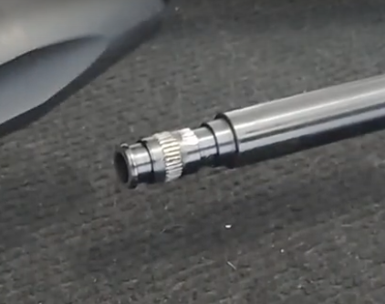

Cuando saques la mira o ese trozo de plástico el extremo del cañon se verá algo parecido a lo que puedes ver en esta foto,en casi todas las resorteras entra a presión con unos golpes y las estrías evitan que se mueva.
Si bien instalarlo es sumamente sencillo,sacarlo entero y sin romperlo es un poco mas tedioso,y para eso puedes emplear la fuerza bruta o los trucos de toda la vida.
1º Un cacharro con agua hirviendo,metes la punta del cañon en el agua y esperar que el calor lo afloje y con un poco de maña lo saques.
2º Con calor directamente,un secador de pelo,una pistola de calor.
3º Un cuter bien afilado,una hoja de sierra.
Con los dos primeros métodos y con paciencia lo sacaras y volveras a reutilizar

El mejor es el de agua hirviendo porque si lo rompes te va a ser difícil conseguir uno. pones al fuego una olla, cazo etc. con agua si le echas unas gotas de mistol, fari vamos el friega platos de toda la vida, no hace falta sumergir todo el cañón conque entre el punto completo vale, cuando veas que el agua empieza a hervir lo sumerges y esperas un tiempo no hay tiempo especifico unos salen antes y otros después. Con una mano lo agarras por la bascula y con la otra ayudándote de un trapo bayeta etc. para no quemarte le empiezas a mover de derecha a izquierda a la vez que tiras hacia fuera, si no sale o siquiera se mueve repetir la operación hasta que seda

Prueba con al agua caliente y tirando con la mano (con un trapo para no quemarte, claro). No creo que necesites más, y aunque no lo parezca es más fácil romper algo con un extractor que con la sola fuerza de tu mano. Yo he quitado dos veces un punto de mira Gamo antiguo con este sistema, y las dos veces he podido reutilizarlo sin problema.
