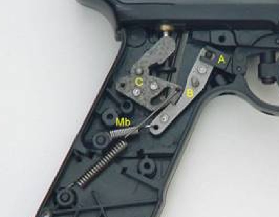

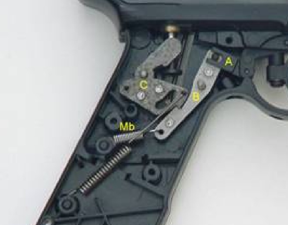

Durante el fin de semana he estado ajustando el gatillo de la Compact.
He realizado uno de los cambios indicados en el archivo que incluí el otro día. He cambiado el muelle marcado con Mb en la imagen que incluyo a continuación, por otro de menor fuerza.
Con este cambio he cambiado la fuerza del gatillo de 1,8 kg a 0,54 kg.
La diferencia es significativa y se nota mucho a la hora de disparar. La pistola casi no se mueve en el momento de apretar el gatillo. Me alegra mucho haberme arriesgado a realizar este cambio.
Re: Gamo COMPACT
mgonzvega:
Parece que lo ablanda bastante. Supongo que habrás considerado que el gatillo no quede demasiado flojo y pueda dispararse accidentalmente.
¿Qué tipo de muelle es el nuevo y dónde lo has conseguido?

Si, probé que el gatillo se quedará perfectamente enganchado.
El muelle que le puse tiene unas dimensiones de 5,2x20 mm. Es de una caja de muelles (Rolson Tools 61298) que compré por Amazon.
Incluyo una imagen del muelle y el enlace a la página de Amazon
https://www.amazon.es/dp/B000QF7JTO?ref=ppx_yo2ov_dt_b_fed_asin_title&th=1.
Ahora lo que me queda es probar con esta configuración a ver que resultados obtengo.
