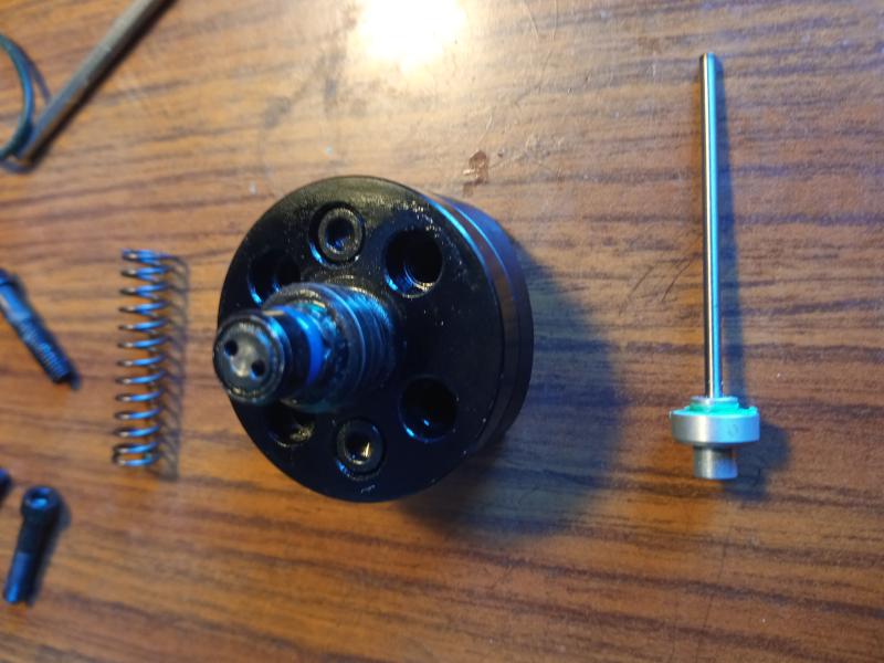

Bueno, pues gracias al compañero CesKa, voy viendo algo de luz en el tema. Tal y como apuntó FENRIS, parece que se trata de la válvula, pues siguiendo las indicaciones que gentilmente me dió CesKa (mil gracias de nuevo), desmonté el regulador y la válvula y la pequeña tórica que lleva salió totalmente destrozada y casi desintegrada por el paso del tiempo. Voy a proceder a su reemplazo, al igual que la que lleva el regulador, que también estaba en mal estado. Espero que sea suficiente y mi Steyr vuelva a la vida.

Me alegro de que ya sepas lo que es! Puedes mandarnos una foto para ver la válvula y la junta?

Ahí se puede ver la válvula con la tórica prácticamente desaparecida. Para sustituirla hay que cambiar toda la pieza, no se puede sólo la tórica, va todo unido.
Re: Steyr LP1 no dispara
abranchadell escribió:20240930_173124.jpg Ahí se puede ver la válvula con la tórica prácticamente desaparecida. Para sustituirla hay que cambiar toda la pieza, no se puede sólo la tórica, va todo unido.
Muchas gracias por la foto!
