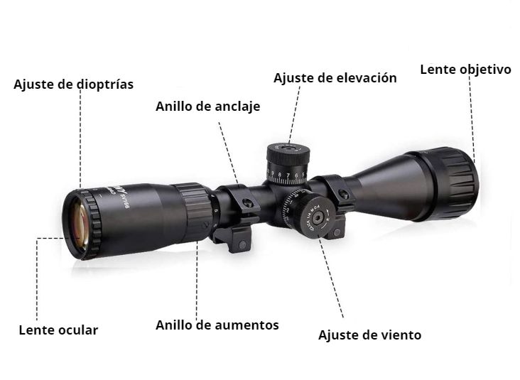

Creo que por lo menos el 80% de los que instalan un visor en su carabina, NO saben que TODOS los visores llevan un AJUSTE DE DIOPTRIAS, para adaptarlas a su vista, y esto se hace enfocando a máximos aumentos contra una pared blanca, y girando el anillo de ajuste de dioptrias, hasta ver la retícula lo mas nítida posible ......... :roll:

Eso lo había leído, lo he probado y nada. La diferencia con el utg es abismal. Al final el Nikko Stirling lo instalaré en el hpa para que lo reviente.
