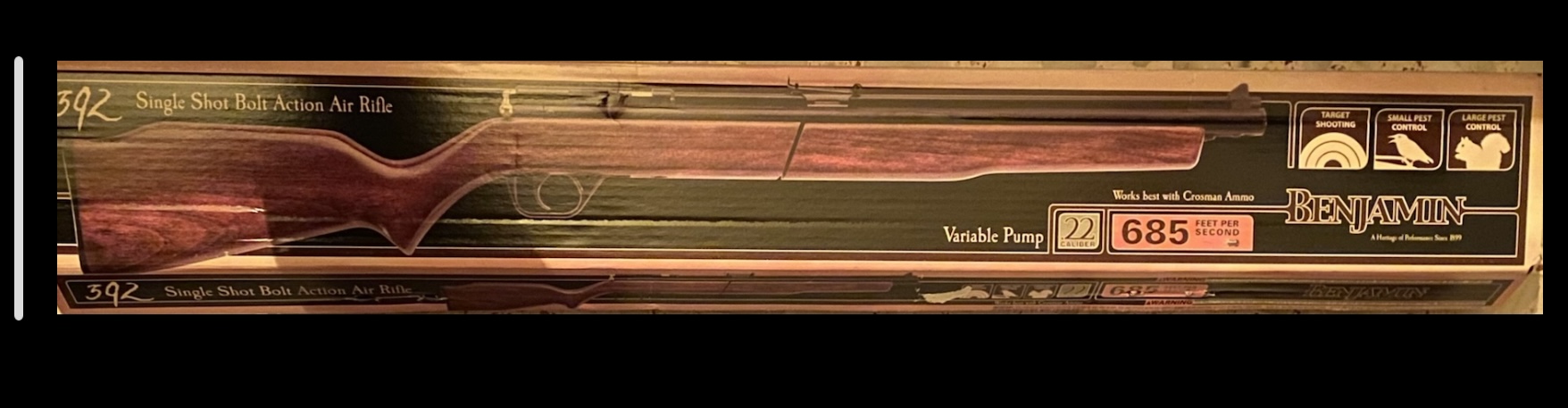

En principio voy a hablar de la que más me gusta de las que tengo y la voy a comparar con una que es similar en prestaciones y calibre, soy propietario desde hace algún tiempo de ambas y tuve la suerte de poder estrenarlas y partir desde cero con ellas.
Se trata de una Benjamin 392PA, en mi caso su fabricación esta datada si no me equivoco en el año 2013 (de las últimas fabricadas en madera dura como dicen los americanos), pude elegir entre 4,5 y 5,5, opté por el calibre 5,5.

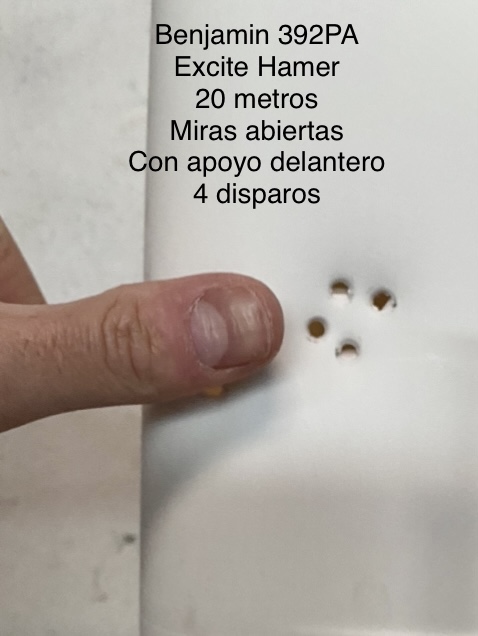

En precisión en unas manos normales a 20 metros la Benjamin y la Crosman, pueden meter los balines como dicen los americanos, en media pulgada.
La verdad que el eslogan de la época, hablaba de media pulgada en 10 metros en la benji, pero con apoyo y unos plomos que le gusten al cañón se puede conseguir a 20 metros, yo lo he hecho y soy tirador acosional y no de los buenos.
Con la Benji he probado a disparar con miras abiertas a una lata de refresco a 40 metros, que es lo que dispongo y con 6 bombeos suelo acertar 8-9 de 10 cuando ando fino, siempre no acierto tanto, pero lo que quiero decir es que es un arma precisa, para ser de la época que es y disparando a objetivos de ese tamaño.
Para mi y para pasar un rato de diversión haciendo plinking lo veo bien y no dudo que en otras manos se puedan hacer cosas mejores.

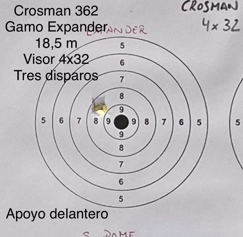

La Crosman no he tenido oportunidad de momento de probarla a esa distancia, pero con mira barata de 4 aumentos a 18,5m, hace un monoagujero gordito con los plomos Gamo Expander como baratos y tb con otros más caros tipo Jsb, cometa o Hn FTT, con miras abiertas a esa distancia hace grupos con plomo barato tipo Gamo Match cuando tengo el día en el diámetro de un euro.
Con ambas disparo a cartuchos semimetálicos del cal. 12 a 18,5m y suelo darle casi sin fallar, y cuando fallo le echo la culpa al plomo (es broma).

La Benjamin en madera está complicado de encontrar, pero hicieron una actualización en polímero en la que se puede encontrar el modelo 392 cal. .22 y la 397 cal. .177.

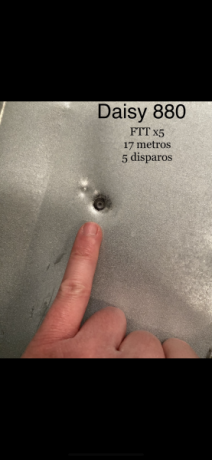

Como barato la Daisy 880 (toda en plástico menos el cañón que es de acero y enfundado en plástico también) en mi caso venía con un visor de 4x20 y no deja de sorprenderme y el bombeo es muy muy blando, se puede cargar usando solo un dedo, esta la uso como máximo a 20 metros, no dudo que se pueda extender más las pruebas en distancia, pero no la he probado aún.

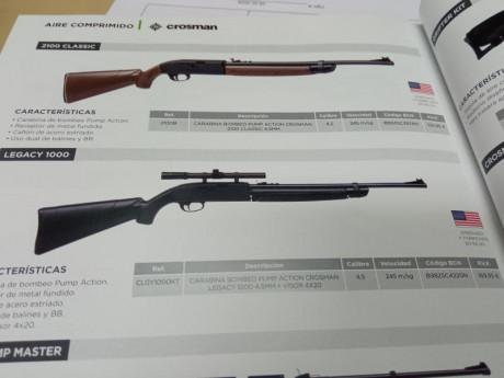

La Crosman 2100 lleva el Brench metálico y es menos potente que la Crosman Legacy 1000, pero esta ya lleva el Brench de plástico y supuestamente lleva la válvula de la 2100 antigua, algo más potente que la nueva 2100, la mía más caprichosa con los balines que las otras que he comentado.

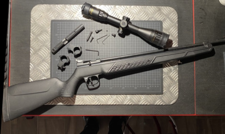

Bueno… ahora que he podido sacar algo de tiempo, estás son las fotos de las carabinas mencionadas que dije que iba a subir.
La Benjamin 392 solo la he probado con miras abiertas, la Crosman 362 tiene un visor que hace el apaño barato y es un 4x32, la 2100 fue probada con un 3-9 x 40, de los típicos de la marca Gamo, ahora la uso con miras abiertas.

La Daisy 880 dije que llevaba un visor de 4x20 y me di cuenta que era más pequeño aún, es un 4x15 que venía de regalo y la verdad que aunque es casi de juguete… funciona, me sorprendió mucho disparando a 17 metros, con el máximo de bombeos con balín Hn Field Target Trophy (fue el que mejor agrupó de la prueba que hice), 4 de ellos fueron como si se tratara de un arma de precisión y al quitar la diana vi que estaban incrustados (alguno no todos) en una chapa que puse a modo de cazabalines detrás, la comparación es con el dedo pequeño de la mano.
