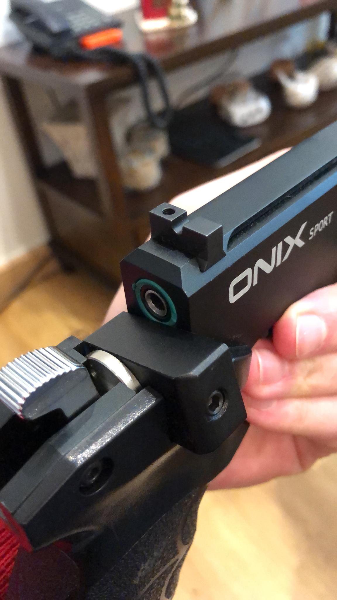

Qué miras abiertas compraste? Donde? Yo pregunté las miras regulables y además de que se columpiaban en el precio, me decían que tenía que hacer ciertas modificaciones para que entre
Os pongo la fotografía donde aparece mi alza.

Toscano91 escribió:Qué miras abiertas compraste? Donde? Yo pregunté las miras regulables y además de que se columpiaban en el precio, me decían que tenía que hacer ciertas modificaciones para que entre
Yo la compre de segunda mano pero hay que buscar una para carril de 11 mm.
Si encuentras algo asi te servira para otra arma.
https://www.airgunsofarizona.com/sights ... ade-sight/
Cuando tenga un rato te hago una foto
