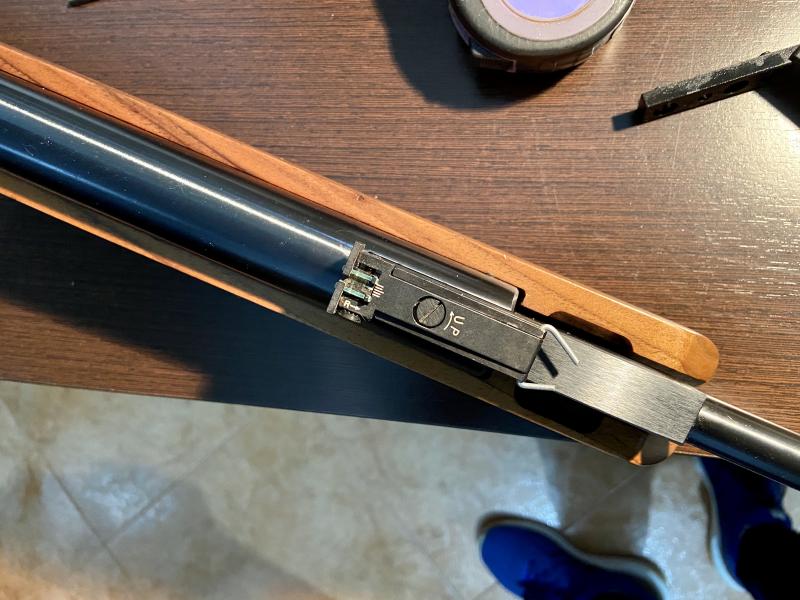

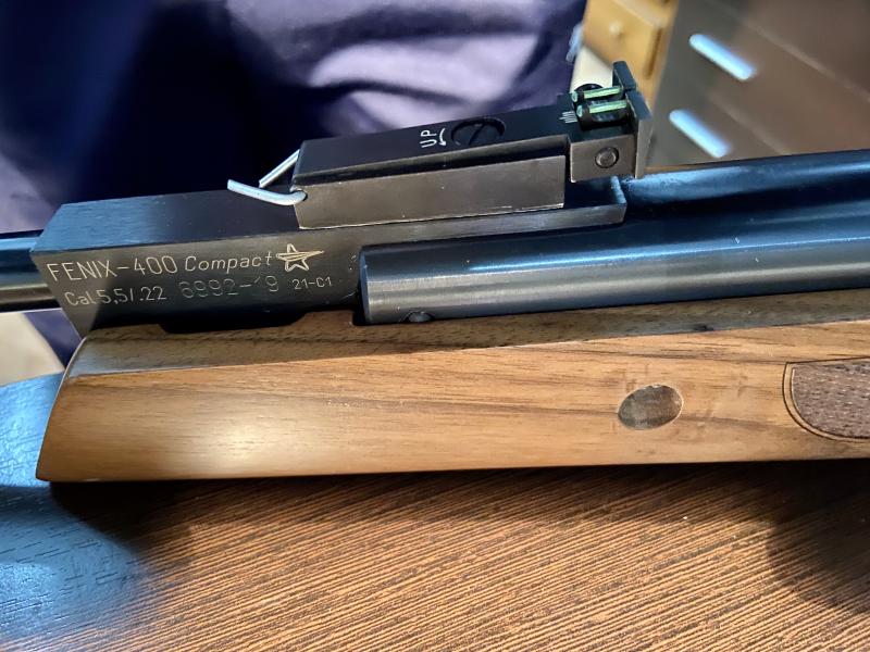

Mensajepor Alejandro8993 » 09 May 2020 09:52
DirtDiver65 escribió:
Alejandro8993 escribió:Adjunto mas aquí que no me dejaba seguir
Hola! Si ley tu post y me animé a comprar la misma jeje además tenía ya una gamo de antes y quería cambiar.
¿La tuya también va tan dura al cargar? Vamos ya te digo que me tengo que apoyar la culata en el muslo si no quiero reventarme cargando jaja
La tuya se ve centrada, y efectivamente mucho menos desplazada el alza... Pero bueno eso al final no me importa tanto si se cuánto se desvía la compensaré a ojo y ya está, lo que ya me fastidia es que se junten las dos pegas...
Quizá el material tan plásticoso del alza no ayude, el de la Gamo lo recuerdo algo más robusto.
Saludos! :sniper
Pues a ver... va dura, supongo que una cuestión del muelle de 24j. se supone que a mas fuerza mas cuesta, como ya dije, mi única referencia es las que tienen en la ferias jajajajajaj. desde un principio me la apoyaba en el muslo para cargar porque así también reduzco el esfuerzo, supongo que con un muelle de 16j irá algo mas suave.

Las cometa, al principio cuestan mucho de cargar e incluso de abrir y cerrar. No se la razón pero si que con el uso se vuelven “normales”. No recuerdo cuantos tiros pero tampoco más de media lata de balines.
Sobre tener el punto de mira desviado: posiblemente el cañón esté descentrado interiormente. Si consigues corregir con la mira, no pasa nada. Si no, Mira aver si puedes desplazar el alza un poco agrandando el agujero del tornillo trasero.
Lo que si veo es que no te está agrupando y a esa distancia si debéis hacerlo sin problemas.
Dinos como tiras y quizás te podamos decir algún consejo.

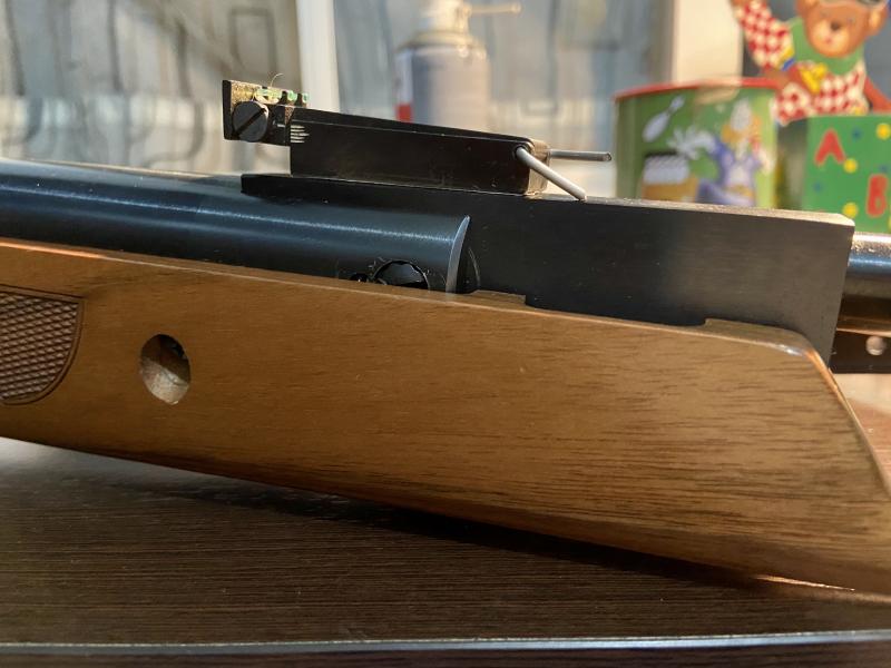

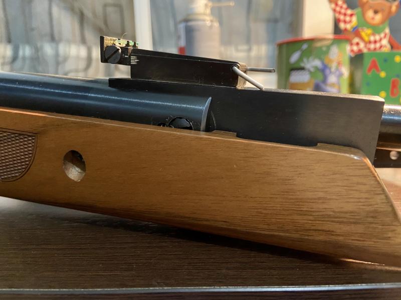

Bueno pues aquí está la colocación de un alza que no es de esta carabina esta es mediante ajuste de tornillo y de acero o calamina o alguna aleación de ese tipo no de plástico. Lo único que he tenido que hacer es un agujero más adelante en el alza para colocarle un tornillo. El cañón normal de cometa mide 46 cm y el corto 42 desde el alza al punto de mira, veremos cómo funciona
Buenas tardes, como dice el título me he comprado esa cometa Fénix Galaxy 400 en 5,5 de muelle y el caso 110
Buenas tardes, como dice el título me he comprado esa cometa Fénix Galaxy 400 en 5,5 de muelle y el caso 111
Buenas tardes, como dice el título me he comprado esa cometa Fénix Galaxy 400 en 5,5 de muelle y el caso 112

kijoseki escribió:Las cometa, al principio cuestan mucho de cargar e incluso de abrir y cerrar. No se la razón pero si que con el uso se vuelven “normales”. No recuerdo cuantos tiros pero tampoco más de media lata de balines.
Hola, el tiro fue en mala postura, apoye la carabina en un cojín sobre la cama y yo de rodillas... Pero era lo más parecido a un apoyo. De todas formas esta semana probaré con apoyo sentado a ver qué tal va.
De momento no está a tope el alza pero si a más distancia se sigue yendo algo le tendré que hacer, como intentar desplazar el alza como dices.

franciss escribió:Bueno pues aquí está la colocación de un alza que no es de esta carabina esta es mediante ajuste de tornillo y de acero o calamina o alguna aleación de ese tipo no de plástico. Lo único que he tenido que hacer es un agujero más adelante en el alza para colocarle un tornillo. El cañón normal de cometa mide 46 cm y el corto 42 desde el alza al punto de mira, veremos cómo funciona
Pues ha quedado bien aparentemente, ¿que tal es la precisión? ¿Te cubre el nuevo alza el desvío?
Queda mejor en apariencia que el alza que trae originalmente! :apla:
franciss
Mensajes: 328
Registrado: 28 Jun 2011 21:27
Re: Me he comprado una Cometa Fénix 400 y la noto "rara".
Mensajepor franciss » 16 May 2020 20:46
En verdad solo tiro con miras abiertas como mucho a 15 m y bueno va bien, está la puse como no tiene ruleta si no tornillo y para acceder accidentalmente pues no se puede. Yo la he tenido que suplementar con un trocito chapa debajo del alza para dar más altura que se me quedaba sin regulación. Una opción buena es probar las alzas Gamo antiguas las de chapa
