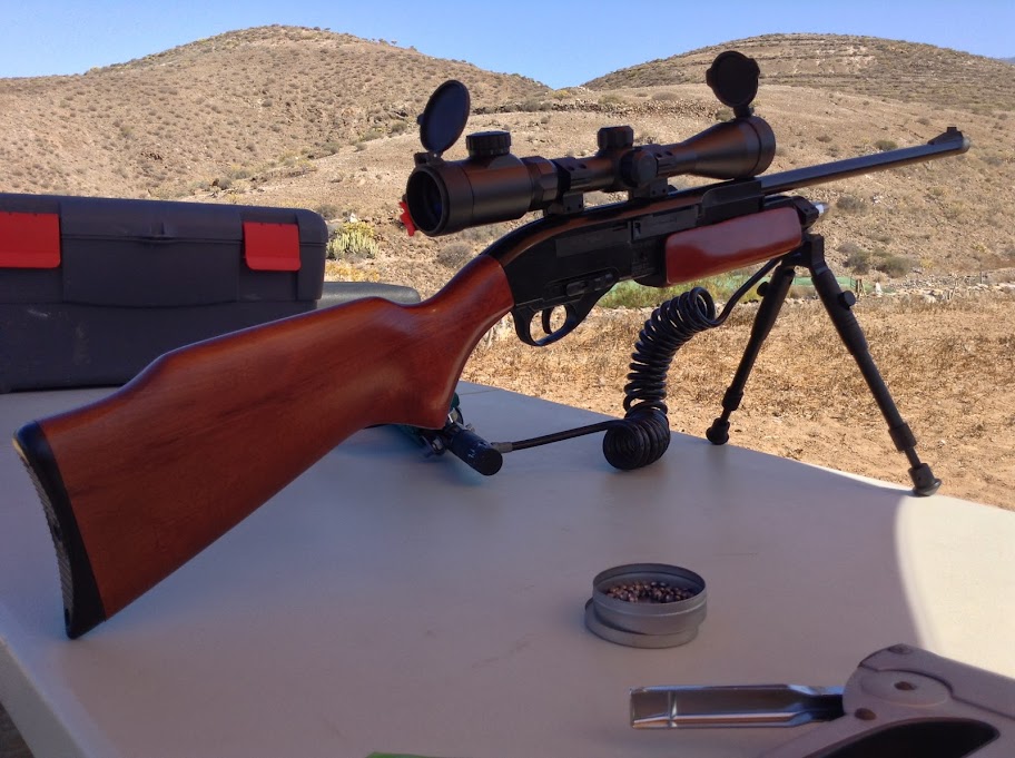

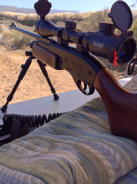

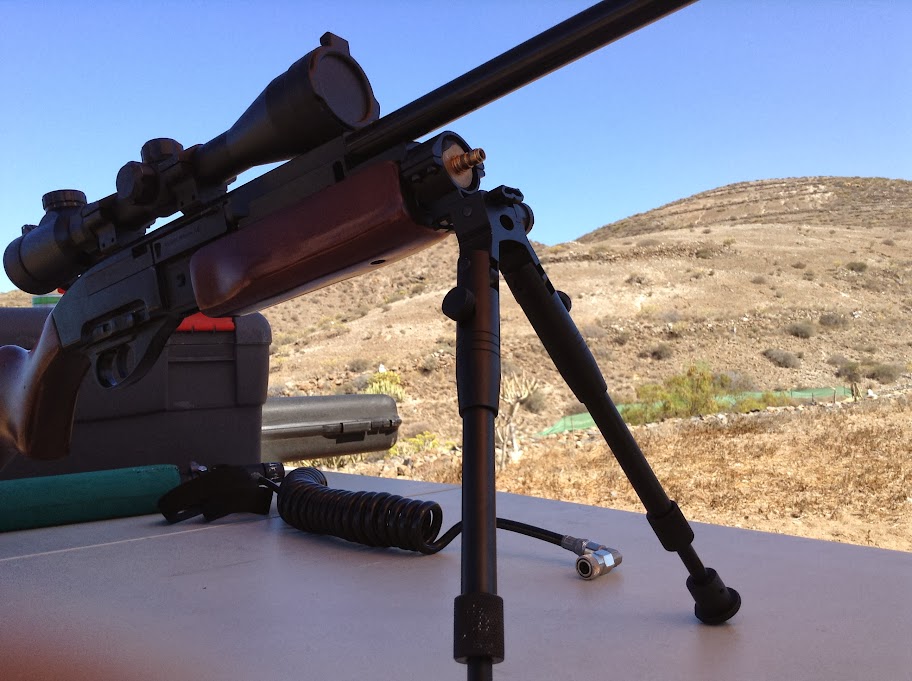

El compadre GUAN lleva tiempo actualizando su Gamo G1200 y la verdad es que le ha quedado muy bien, os pongo las fotos de como queda terminada una vez pasada a PCP:
LLeva una botella con regulador Cometa y es en calibre 4'5mm. Le encantan los Cometa Express 4'52mm y los Milbro Caledonian. La potencia ronda los 16j, dando un chrony que va desde los 238m/s a los 242m/s desde el llenado hasta los 100 bares y encima con ese sistema de carga como si fuera una escopeta de corredera es una pasada..........
Y encima hace ésto a 100m en los blancos de entrenamiento de F-CLASS AIRE en papel de tamaño A4:
Como dice el refrán, nunca me acostaré sin aprender algo nuevo......... ¡ Felicidades Compadre ! :birra^: :caba: :apla:

Precisa y bonita sí señor, la buena G-1200.
He tenido dos y sin salirse del CO2, sólo toqueteando, son carabinas mucho más serias en precisión a media distancia de lo que parecen. Un "juguete serio" nunca mejor dicho pues en ella se juntan una estética y acción juvenil muy atractiva y un grado de precisión muy aceptable.
¿Cómo habéis hecho para que amunicione balines domed? Si hasta los gamo caja roja de las últimas generaciones daban problemas!!
Se rumoreaba que había un prototipo por ahí pero disparando cartuchos... quién sabe si quedó en una idea o existe...
Soy el usuario conocido como ThisCharming.
GUAN-ACHINECH
Mensajes: 1153
Registrado: 14 Jul 2008 07:01
Re: Gamo G1200 PCP
Mensajepor GUAN-ACHINECH » 11 Oct 2013 23:18
No valen todos los domed. Tienen que tener la medida justa,
y precisamente los Cometa Exact Expres y los Milbro, tienen la medida exacta.
... Y no hay que hacer nada más. Sólo agrandar un pelín el agujero
de carga y listo.
A disfrutar de la buena G-1200. 8)
